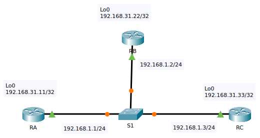

Cenário
Nesta atividade, você examinará as funções de DR e BDR e observará a alteração de funções quando houver uma alteração na rede.
Você alterará a prioridade para controlar as funções e forçar uma nova eleição.
Finalmente, verificará se os roteadores estão preenchendo as funções desejadas.

Etapa 2: Verifique os estados do vizinho do OSPF atual.
Use o comando apropriado em cada roteador para examinar o DR e BDR atuais. Se um roteador mostrar FULL/DROTHER, isso significa que o roteador não é um DR ou um BDR.
  • RA
RA# show ip ospf neighbor
Neighbor ID Pri State Dead Time Address Interface
192.168.31.33 2 FULL/DR 00:00:35 192.168.1.3 GigabitEthernet0/0
192.168.31.22 1 FULL/BDR 00:00:35 192.168.1.2 GigabitEthernet0/0
  • RB
RB# show ip ospf neighbor
192.168.31.11 1 FULL/DROTHER 00:00:36 192.168.1.1 GigabitEthernet0/0
192.168.31.33 2 FULL/DR 00:00:36 192.168.1.3 GigabitEthernet0/0
  • RC
RC# show ip ospf neighbor
192.168.31.11 1 FULL/DROTHER 00:00:39 192.168.1.1 GigabitEthernet0/0
192.168.31.22 1 FULL/BDR 00:00:38 192.168.1.2 GigabitEthernet0/0
Qual roteador é o DR?
R.: RC porque está com a maior prioridade "2".
Qual roteador é o BDR?
R.: RB porque tem a router-id maior que a do RA.
Qual é o estado OSPF do roteador RA?
R.: 192.168.31.11 1 FULL/DROTHER

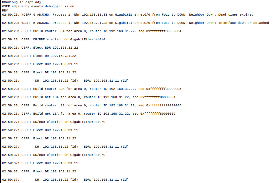

Etapa 4:Desative a interface Gigabit Ethernet 0/0 no RC.
a. Use o comando shutdown para desativar o link entre o RC e o switch para fazer com que as funções sejam alteradas.
b. Aguarde aproximadamente 30 segundos para que os temporizadores de Dead expirem em RA e RB.
DEBUG RA
DEBUG RB
Pergunta:
De acordo com a saída de depuração, qual roteador foi eleito DR e qual roteador foi eleito BDR?
R.: BDR é o RA e o DR é o RB.
02:59:37: OSPF: Elect BDR 192.168.31.11
02:59:37: OSPF: Elect DR 192.168.31.22
