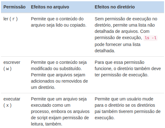

Existem três permissões diferentes que podem ser colocadas em um arquivo ou diretório: ler, gravar e executar. A maneira pela qual essas permissões se aplicam difere para arquivos e diretórios, conforme mostrado no gráfico abaixo:
Tipos de Permissão.png (65.6 KiB) Exibido 37294 vezes
Considere isto: Compreender quais permissões se aplicam é um conjunto de habilidades importante no Linux. Por exemplo, considere o seguinte conjunto de permissões:
