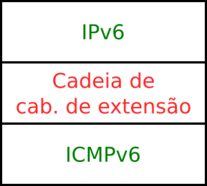

Identificação e Localização
O pacote ICMPv6 é identificado no cabeçalho IPv6 pelo valor 58 no campo chamado Next Header. Ele se localiza logo após os cabeçalho base do IPv6, se não existir cabeçalhos de extensão.
Figura 1: Localização do Protocolo ICMPv6
Localização do Protocolo ICMPv6.png (15 KiB) Exibido 48649 vezes
A seguir serão apresentados sua identificação, localização, o formato de seus pacotes e suas classes.

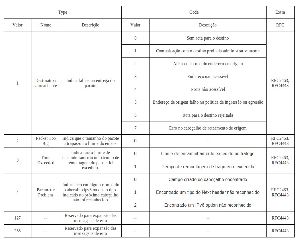

Devido o amplo conjunto de informações que podem ser transmitidas por meio dos pacotes ICMPv6, foram designadas duas classes para categorizar as mensagens: Erro e Informação. As duas tabelas a seguir mostram os tipos mensagens pertencentes a cada uma dessas classes.
Mensagens de Erro
Mensagens de Erro.jpg (134.44 KiB) Exibido 48649 vezes

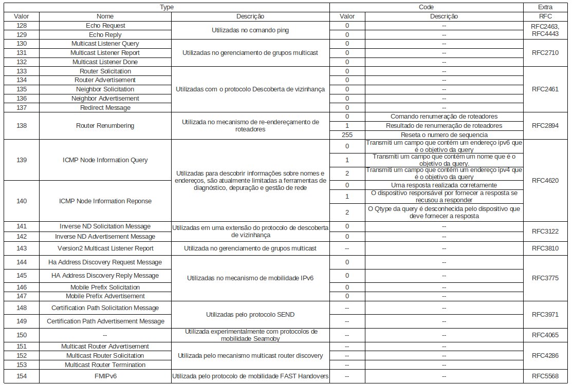

Mensagem de Informação
Mensagem de Informação.jpg (200.29 KiB) Exibido 48649 vezes
Os tipos 100, 101, 200 e 201 são para uso experimental enquanto que os tipos do 102 até o 126 não são utilizados.
