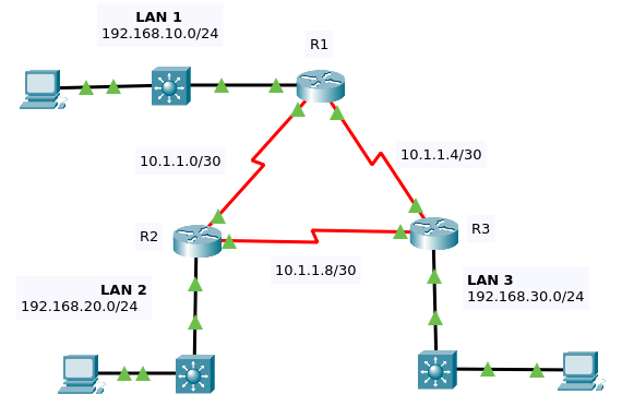

Objetivos
  • Parte 1: Configurar IDs de Roteador.
  • Parte 2: Configurar redes para roteamento OSPF.
  • Parte 3: Configurar interfaces passivas.
  • Parte 4: Verificar a configuração do OSPF.
Background
Nesta atividade, você ativará o roteamento OSPF usando instruções de rede e máscaras curinga, configurando roteamento OSPF em interfaces e usando instruções de rede máscaras quad-zero. Além disso, você configurará IDs de roteador explícitos e interfaces passivas.
Instruções
Parte 1: Configurar IDs do roteador.
a. Inicie o processo de roteamento OSPF em todos os três roteadores. Usar identificação do processo 10.
Router(config)# router ospf process-id
b. Use o comando router-id para definir os IDs de OSPF dos três roteadores da seguinte forma
  • R1: 1.1.1.1
  • R2: 2.2.2.2
  • R3: 3.3.3.3
Use o seguinte comando:
Router(config-router)# router-id rid
Parte 2: Configurar Redes para Roteamento OSPF
Etapa 1: Configurar redes para roteamento OSPF usando comandos de rede e máscaras curinga.
Quantas instruções são necessárias para configurar o OSPF para rotear todas as redes conectadas ao roteador R1?
A LAN conectada ao roteador R1 possui uma máscara /24. Qual é o equivalente a esta máscara na representação decimal pontilhada?
Subtraia a máscara de sub-rede decimal pontilhada de 255.255.255.255. Qual é o resultado?
Qual é o equivalente decimal pontilhado da máscara de sub-rede /30?
Subtraia a representação decimal pontilhada da máscara /30 de 255.255.255.255. Qual é o resultado?
a.Configure o processo de roteamento em R1 com as instruções de rede e as máscaras curinga necessárias para ativar o roteamento OSPF para todas as redes conectadas. Os valores de declaração de rede devem ser os endereços de rede ou sub-rede das redes configuradas.
Router(config-router)# network network-address wildcard-mask area area-id
b. Verifique se o OSPF foi configurado corretamente pela exibição da configuração em execução. Se você encontrar um erro, exclua a instrução de rede usando o comando no e reconfigure-a.
Etapa 2: Configurar redes para roteamento OSPF usando endereços IP de interface e máscaras quad-zero.
No roteador R2, configure o OSPF usando comandos de rede com os endereços IP das interfaces e máscaras quad-zero. A sintaxe do comando network é a mesma que foi usada acima.
Etapa 3: Configurar roteamento OSPF em interfaces de roteador
No roteador R3, configure as interfaces necessárias com o OSPF.
Pergunta: Quais interfaces no R3 devem ser configuradas com o OSPF?
Configure cada interface usando a sintaxe do comando mostrada abaixo:
Roteador (config-if) # ip ospf process-id área area-id
Parte 3: Configurar Interfaces passivas
O OSPF enviará seu tráfego de protocolo para fora de todas as interfaces que estão participando do processo OSPF. Em links que não estão configurados para outras redes, como LANs, esse tráfego desnecessário consome recursos. O comando passive-interface impedirá que o processo OSPF envie tráfego de protocolo de roteamento desnecessário para interfaces LAN.
Pergunta: Quais interfaces em R1, R2 e R3 são interfaces LAN?
Configure o processo de OSPF em cada um dos três roteadores com o comando passive-interface.
Router(config-router)# passive-interface interface
Use comandos show para verificar a configuração de rede e interface passiva do processo OSPF em cada roteador.
SCRIPT
########## R1 ##########
enable
configure terminal
router ospf 10
router-id 1.1.1.1
network 10.1.1.0 0.0.0.3 area 0
network 10.1.1.4 0.0.0.3 area 0
network 192.168.10.0 0.0.0.255 area 0
passive-interface g0/0/0
########## R2 ##########
enable
configure terminal
router ospf 10
router-id 2.2.2.2
network 10.1.1.2 0.0.0.0 area 0
network 10.1.1.9 0.0.0.0 area 0
network 192.168.10.1 0.0.0.0 area 0
########## R3 ##########
enable
configure terminal
router ospf 10
router-id 3.3.3.3
exit
interface s0/1/0
ip ospf 10 area 0
interface s0/1/1
ip ospf 10 area 0
interface g0/0/0
ip ospf 10 area 0
end
wr
