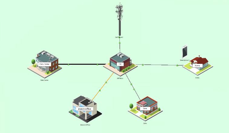

Etapa 1: usar uma rede de convidados para obter acesso a outros dispositivos na rede.
a. Em Greenville, localize o Smartphone 3 fora da localidade Home.
Maria é a proprietária do smartphone. Ela é uma amiga de Bob que mora na casa. Mary está estudando para conseguir um emprego na defesa de segurança digital e está familiarizada com o teste de penetração de rede. Ela percebeu que uma rede sem fio de convidado é aberta e acessível por qualquer pessoa. Ela se conectou à rede de convidados e usou o Nmap para executar uma verificação, que pode identificar e descobrir detalhes sobre todos os dispositivos ativos. Um dos dispositivos parece ser uma webcam. O endereço IP é 192.168.100.101.
b. Clique em Smartphone 3 e, em seguida, clique em Prompt de comando. Digite o comando ping 192.168.100.101. Após uma ou duas mensagens de "Solicitação expirarem", os pings restantes devem ser bem-sucedidos.
Mary informa Bob que a rede está muito vulnerável a ataques. Alguém pode assumir o controle da webcam, por exemplo, e assistir o vídeo de dentro da casa. Bob convida Mary para entrar, investigar o problema e propor uma solução.

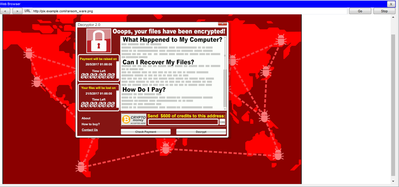

O que aconteceu quando a página da Web foi carregada?
Uma mensagem apareceu dizendo que o disco rígido foi criptografado e pede o pagamento em dinheiro para recuperar os arquivos.
Que tipo de ataque é esse?
Isso é um ataque de ransomware
Em uma situação do mundo real, esse e-mail é normalmente espalhado por um vírus que envia automaticamente e-mails mal-intencionados para todos os endereços na sua lista de contatos.
Pergunta:
Descreva os danos que esse tipo de ataque pode causar em uma empresa?
Se o vírus de e-mail espalhar essa mensagem para todos na rede, esses usuários também seguirem as instruções, então vários discos rígidos poderão ser criptografados e muitos dados potencialmente perdidos. Em alguns casos, empresas e outras organizações pagaram milhares de dólares na esperança de recuperar os dados criptografados.
