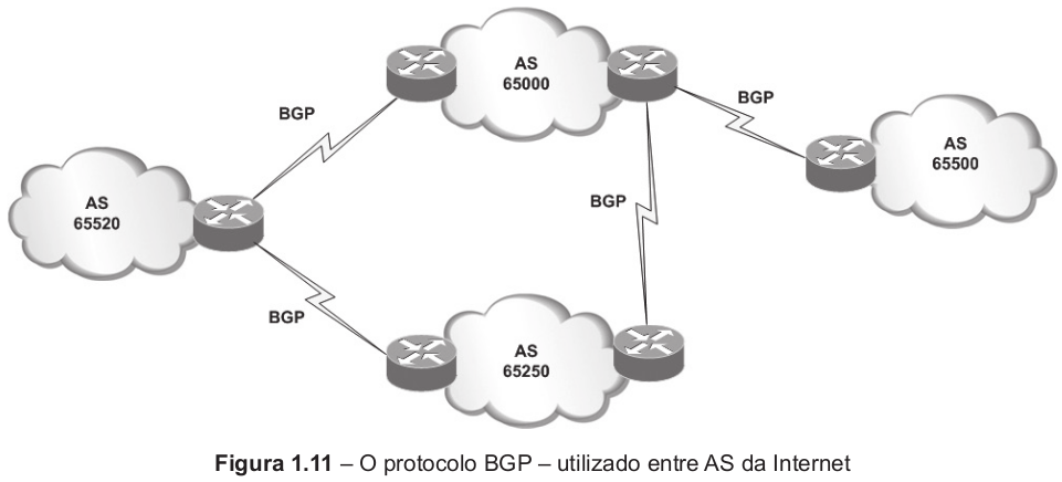

O BGP é um protocolo utilizado para comunicação inter-AS, ou seja, para comunicação entre sistemas autônomos, também denominado de EGP (Exterior
Gateway Protocol). Na Figura 1.11 podemos perceber a atuação desse protocolo na interligação entre os sistemas autônomos 65000, 65500, 65250 e 65520, os quais têm influência direta na determinação do caminho que será utilizado pelo BGP, já que o BGP toma decisão de roteamento com base no caminho percorrido entre os ASs, chamado de protocolo de vetor caminho.
Seu principal objetivo é fornecer um sistema de roteamento entre domínios que garanta a troca, livre de loops, das informações de roteamento entre os sistemas autônomos. A divulgação das informações de roteamento BGP é feita entre roteadores que estabelecem uma relação de vizinhança, o que chamamos de peers (pares). Para que tal estabelecimento ocorra é necessário que dois roteadores tenham conexão direta entre eles ou que algum protocolo IGP trate de garantir a alcançabilidade.
Para garantir a alcançabilidade e a confiabilidade entre todas as redes da Internet faz-se necessário que seja utilizada uma forma confiável de troca de in-
formações deste protocolo. Para tanto, o BGP faz uso do protocolo TCP (porta 179) para o transporte das informações de roteamento entre dois roteadores que trocam informações deste protocolo.
