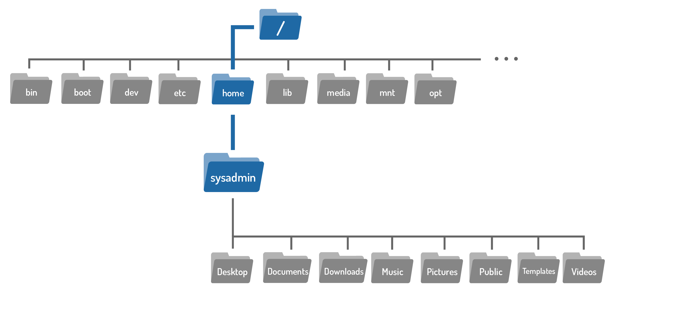

A saída do comando acima indica que o usuário está atualmente em sua pasta pessoal, mostrada no sistema de arquivos abaixo.

Se você olhar novamente para o gráfico acima, você verá que o diretório Documents está localizado dentro do diretório home, onde você se encontra atualmente. Para mover para o diretório Documents, use-o como argumento para o comando cd:

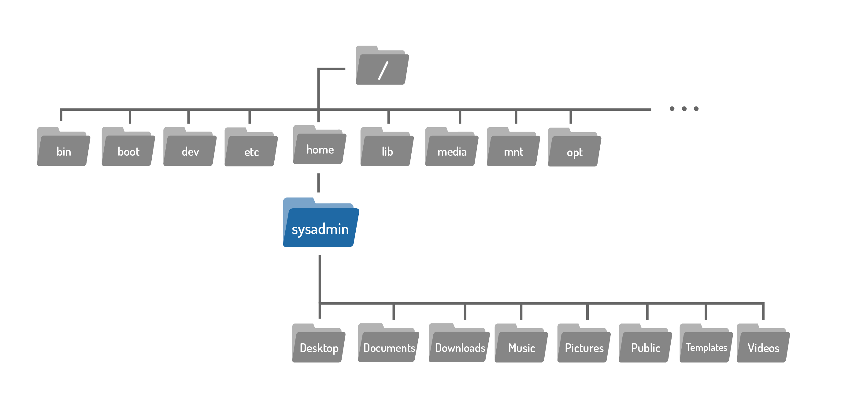

Por exemplo, /home/sysadmin é o caminho para seu diretório home:

Seguindo esse caminho em uma interface gráfica do usuário (GUI) como seu computador doméstico seria algo parecido com isso:
Use este caminho como um argumento para o comando cd para voltar para o diretório home do usuário sysadmin.
sysadmin@localhost:/$ cd /home/sysadmin
sysadmin@localhost:~$

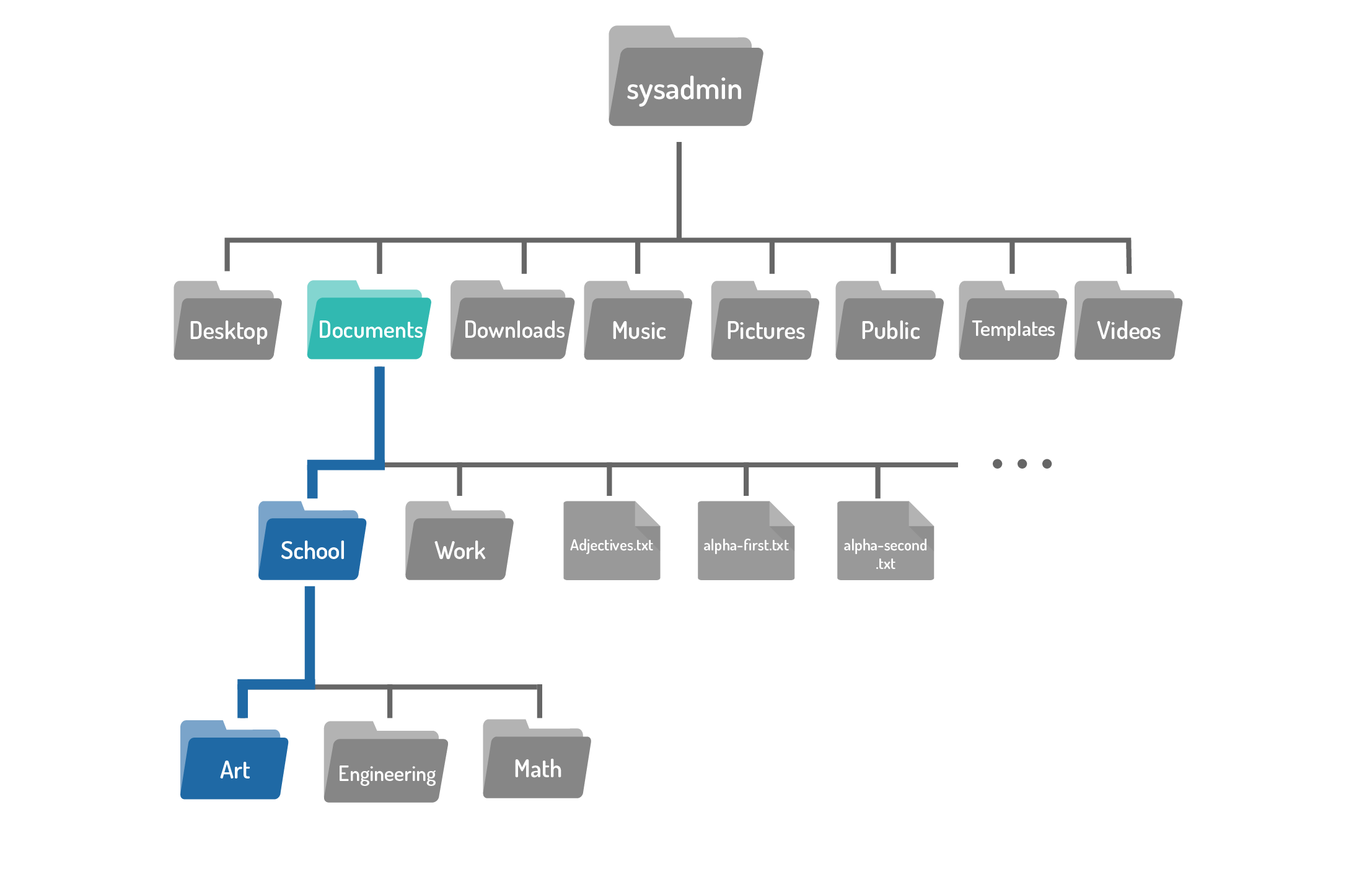

Um caminho relativo começa a partir do diretório atual, no entanto você não o inclui no caminho.
O primeiro passo seria mover para o diretório School e, em seguida, mover para o diretório Art.
Use o caractere / para separar os nomes dos diretórios e o resultado School/Art é um caminho relativo do diretório Documents para o diretório Art:
Use o caminho relativo como um argumento para o comando cd para mover para o diretório Art.
sysadmin@localhost:~/Documents/$ cd School/Art
sysadmin@localhost:~/Documents/School/Art$
