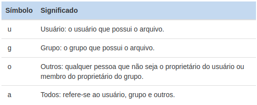

Para usar o método simbólico de chmod indicar primeiro qual conjunto de permissões está sendo alterado:
chmod [<CONJUNTO><AÇAO><PERMISSÕES>]... ARQUIVO

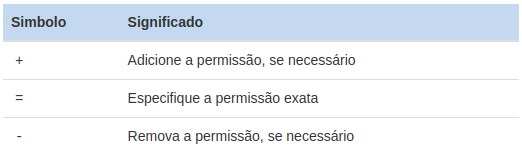

Em seguida, especifique um símbolo de ação:

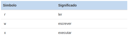

Após um símbolo de ação, especifique uma ou mais permissões a serem executadas.
