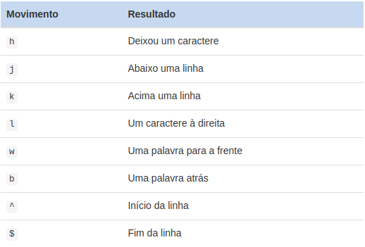

A tabela a seguir resume as teclas de movimento disponíveis:

Esses movimentos podem ser prefixados com um número para indicar quantas vezes o movimento deve ser realizado. Por exemplo, 5h moverá o cursor cinco caracteres para a esquerda e 3w moverá o cursor três palavras para a direita.
Para mover o cursor para um número de linha específico, digite esse número de linha seguido do caractere G. Por exemplo, para chegar à quinta linha do arquivo tipo 5G. 1G ou gg pode ser usado para ir para a primeira linha do arquivo, enquanto um G solitário irá levá-lo para a última linha. Para descobrir em que linha o cursor está atualmente, use CTRL-G.

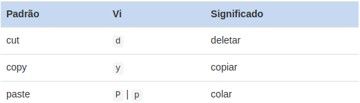

A convenção padrão para edição de conteúdo com processadores de texto é usar copiar, cortar e colar. O programa vi não tem nenhum destes. Em vez disso, vi usa os três comandos a seguir:

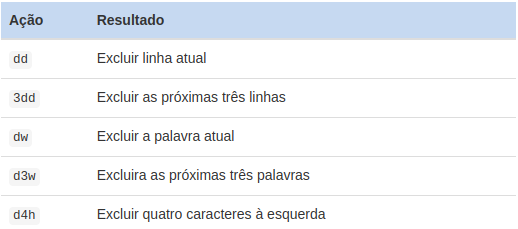

Excluir
Excluir remove o texto indicado da página e o guarda no buffer, sendo o buffer o equivalente à “área de transferência” usada no Windows ou Mac OSX. A tabela a seguir fornece alguns exemplos de uso comuns:

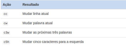

Mudar
Mudança é muito semelhante a excluir; o texto é removido e guardado no buffer, no entanto, o programa é alternado para o modo de inserção para permitir alterações imediatas no texto. A tabela a seguir fornece alguns exemplos de uso comuns:

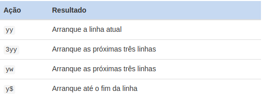

Arrancar (Yank)
Yank coloca conteúdo no buffer sem excluí-lo. A tabela a seguir fornece alguns exemplos de uso comuns:

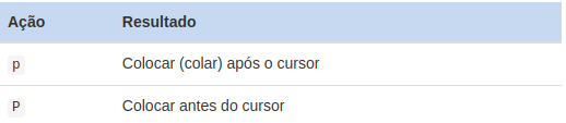

Colocar
O colocar, posiciona o texto guardado no buffer antes ou depois da posição do cursor. Observe que estas são as duas únicas opções, o colocar não usa os movimentos como os comandos de ação anteriores.

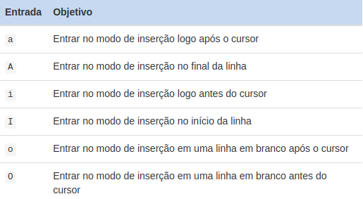

Modo de inserção
O modo de inserção é usado para adicionar texto ao documento. Há algumas maneiras de entrar no modo de inserção a partir do modo de comando, cada uma diferenciada por onde a inserção de texto começará. A tabela a seguir abrange o mais comum:

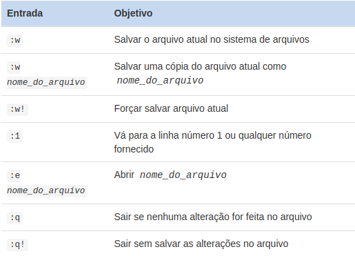

Quando o modo ex do editor vi está sendo usado, é possível visualizar ou alterar configurações, bem como executar comandos relacionados a arquivos, como abrir, guardar ou interromper alterações em um arquivo. Para chegar ao modo ex, digite um caractere : no modo de comando. A tabela a seguir lista algumas ações comuns executadas no modo ex:
Uma análise rápida da tabela acima revela que, se um ponto de exclamação, !, é adicionado a um comando, ele então tenta forçar a operação. Por exemplo, imagine que você faz alterações em um arquivo no editor vi e, em seguida, tente sair com :q, apenas para descobrir que o comando falha. O editor vi não quer sair sem salvar as alterações feitas em um arquivo, mas você pode forçá-lo a sair com o comando ex :q!.
