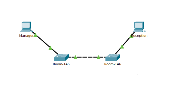

Packet Tracer - Configuração básica do switch e do dispositivo final
Download: 2.9.1-packet-tracer---basic-switch-and-end-device-configuration_pt-BR.pka
Objetivos
  • Configurar nomes de host e endereços IP em dois switches Cisco Internetwork Operating System (IOS) pela interface de linha de comando (CLI).
  • Usar comandos do Cisco IOS para especificar ou limitar o acesso às configurações de dispositivo.
  • Usar os comandos do IOS para salvar a configuração atual.
  • Configurar dois dispositivos host com endereços IP.
  • Verificar a conectividade entre os dois dispositivos finais de PC.
Cenário
Como um técnico de LAN recém-contratado, o gerente de redes pediu que você demonstrasse sua habilidade para configurar uma pequena LAN. Suas tarefas incluem definir as configurações iniciais em dois switches com Cisco IOS e configurar parâmetros de endereço IP nos dispositivos host para fornecer conectividade completa. Você usará dois switches e dois hosts/PCs em uma rede cabeada e ligada.
Instruções
Configure os dispositivos para atender aos requisitos abaixo.
Requisitos
  • Use uma conexão de console para acessar cada switch.
  • Nomeie os switches como Room-145 e Room-146.
  • Use a senha xAw6k para todas as linhas.
  • Use a senha secreta 6EBUp.
  • Criptografe todas as senhas em texto simples.
  • Configure um banner de mensagem do dia (MOTD) apropriado.
  • Configure o endereçamento de todos os dispositivos de acordo com a Tabela de Endereçamento.
  • Salve suas configurações.
  • Verifique a conectividade entre todos os dispositivos.
Nota: Clique em Verificar resultados para ver seu progresso. Clique em Redefinir atividade para gerar um novo conjunto de requisitos. Se você clicar nessa opção antes de concluir a atividade, todas as configurações serão perdidas.
enable
configure terminal
hostname Room-145
line console 0
password xAw6k
login
line vty 0 15
password xAw6k
login
transport input telnet
exit
enable secret 6EBUp
service password-encryption
banner motd #
ACESSO RESTRITO A PESSOAS PERMITIDAS#
interface vlan 1
ip address 10.10.10.100 255.255.255.0
no shutdown
do wr
enable
configure terminal
hostname Room-146
line console 0
password xAw6k
login
line vty 0 15
password xAw6k
login
exit
enable secret 6EBUp
banner motd #
interface vlan 1
ip address 10.10.10.150 255.255.255.0
no shutdown
do wr
