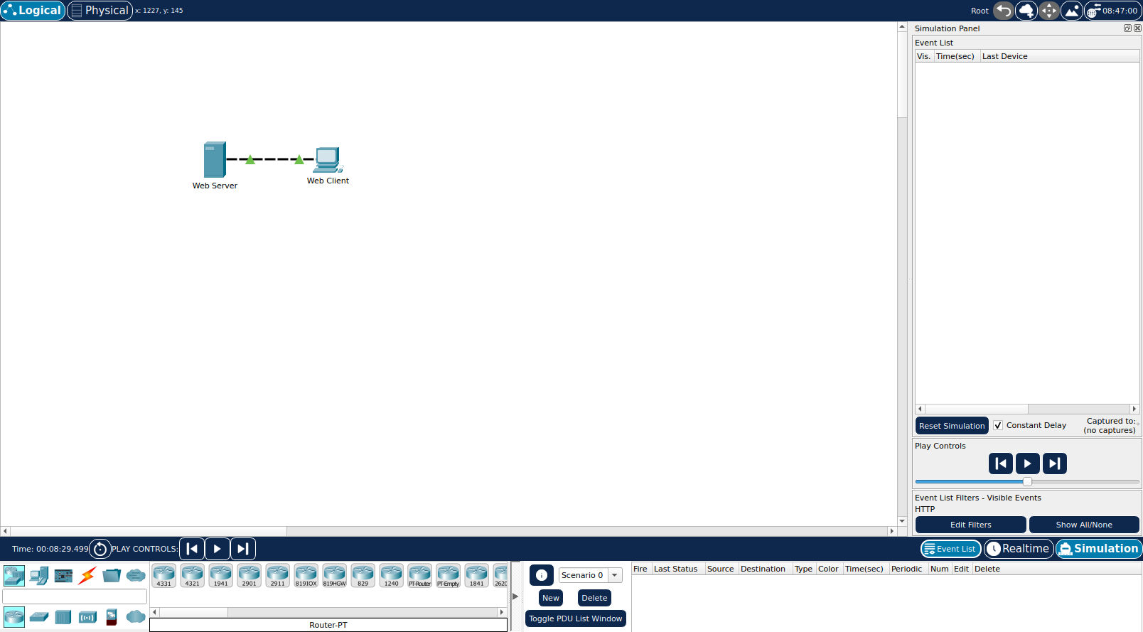

Etapa 1: Alternar do modo em Tempo real para o modo Simulação.
No canto inferior direito da interface do Packet Tracer, existem botões que alternam entre o modo Realtime e Simulação. O PT sempre inicia no modo Realtime, no qual os protocolos de rede operam com temporizações realistas. No entanto, um recurso eficaz do Packet Tracer permite que o usuário "pare o tempo" ao mudar para o modo Simulation (Simulação). No modo Simulation os pacotes são exibidos como envelopes animados, o tempo é orientado por eventos e o usuário pode caminhar através de eventos da rede.
a. Clique no ícone do modo Simulation para alternar do modo Realtime para o modo Simulation.

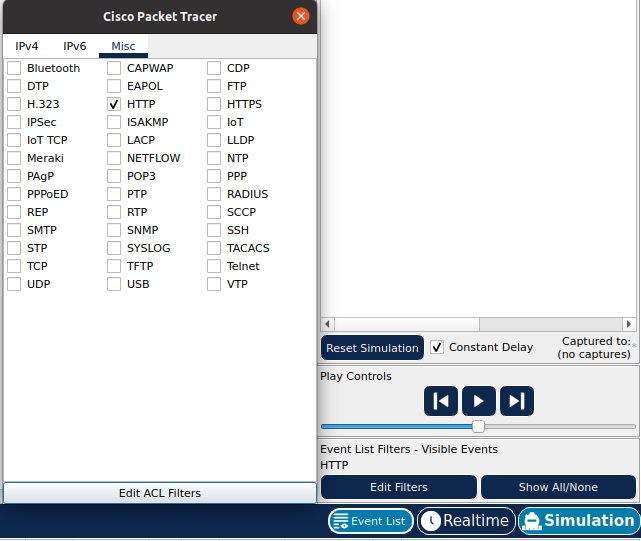

b. Selecione HTTP em Event List Filters. Para acessar clique em "Edit Filters" na guia "Misc".
1) O HTTP pode já ser o único evento visível. Se necessário, clique no botão Editarfiltros na parte inferior do painel de simulação para exibir os eventos visíveis disponíveis. Alterne a caixa de seleção Show All/None e observe como as caixas mudam de desmarcada para marcada ou de marcada para desmarcada, dependendo do estado atual.
2) Clique na caixa de seleção Mostrar tudo/nenhum até que todas as caixas estejam limpas e selecione HTTP na guia Diversos da janela Editar filtros. Clique no X no canto superior direito da janela para fechar a caixa Editar Filtros janela. Os eventos visíveis agora devem exibir somente HTTP.

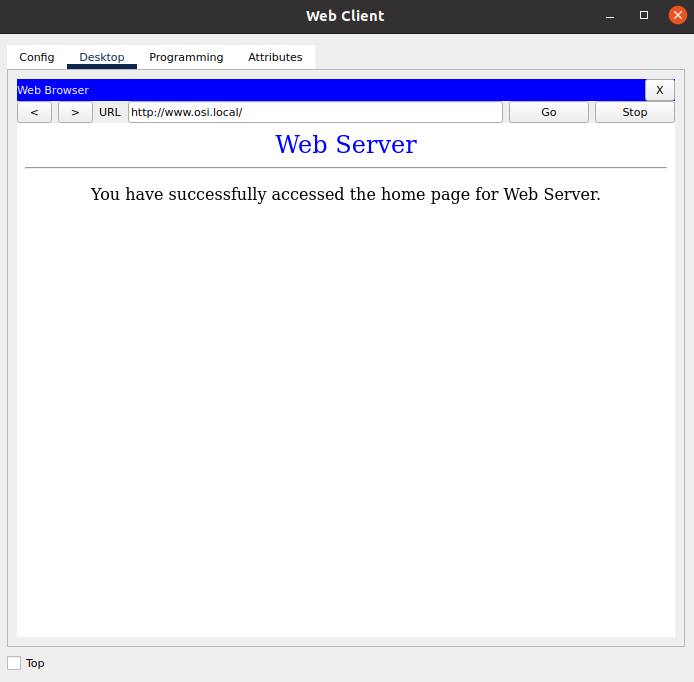

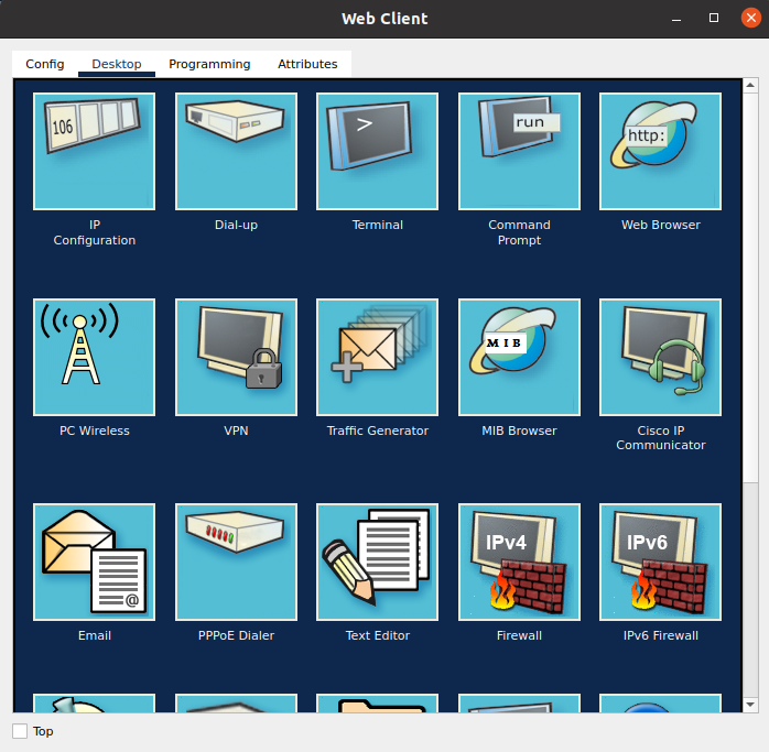

  • a. Clique em Web Client (Cliente da Web) no painel à esquerda.
  • b. Clique na guia Desktop e no ícone Web Browser (Navegador Web) para abri-lo.
  • c. No campo URL, digite www.osi.local e clique em Go (Ir).

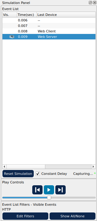

    Como o tempo no modo Simulation (Simulação) é orientado por eventos, você precisa usar o botão Capture/Forward (Capturar/Avançar) para exibir eventos de rede. O botão de captura para frente está localizado no lado esquerdo da faixa azul que está abaixo da janela de topologia. Dos três botões ali, é o da direita.
  • d. Clique em Capture/Forward (Capturar/Avançar) quatro vezes. Deve haver quatro eventos na Event List (Lista de eventos).
    Pergunta: Examine a página do navegador do Web Client (Cliente Web). Alguma coisa mudou?

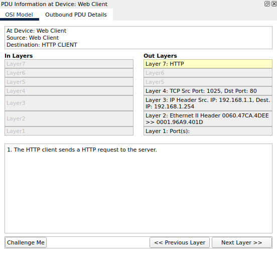

  • e. Clique na primeira caixa quadrada colorida na coluna Lista de eventos > Tipo . Talvez seja necessário expandir o Simulation Panel (Painel de simulação) ou usar a barra de rolagem diretamente abaixo da Event List (Lista de eventos).
    A janela PDU Information at Device: Web Client (Informação da PDU no dispositivo: cliente Web) é exibida. Nessa janela, há apenas duas guias (OSI Model [Modelo OSI] e Outbound PDU Details [Detalhes da PDU de saída]) porque esse é o início da transmissão. Com o aumento de eventos examinados, três guias serão exibidas, adicionando uma guia para Inbound PDU Details (Detalhes da PDU de entrada). Quando um evento é o último no fluxo do tráfego, apenas as guias OSI Model (Modelo OSI) e Inbound PDU Details (Detalhes da PDU de entrada) são exibidas.
  • f. A guia OSI Model (Modelo OSI) deve estar selecionada.

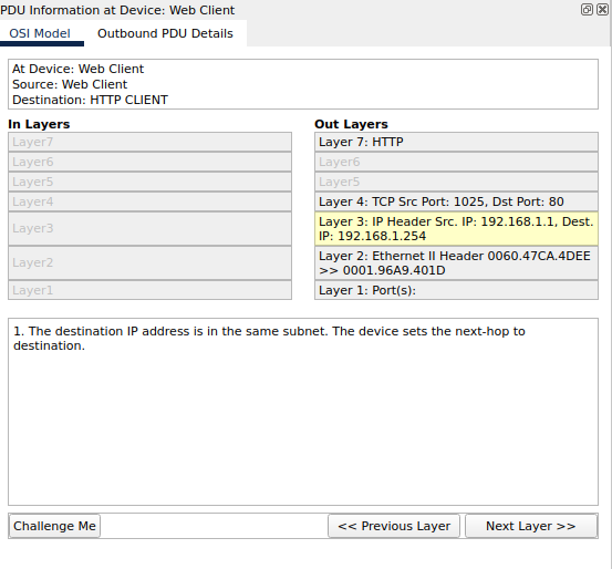

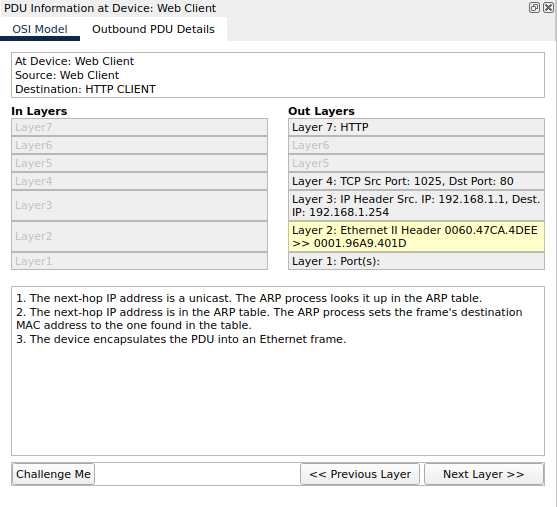

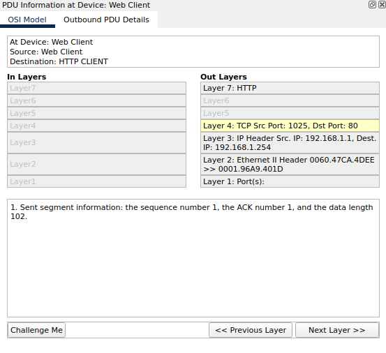

    Na coluna Camadas de saída, clique em Camada 7.
    Perguntas: Quais informações estão listadas nas etapas numeradas diretamente abaixo das caixas In Layers e Out Layers para a camada 7?
    Qual é o valor de Porta DST para Camada 4 na coluna Out Layers? 80
    Qual é o Dest. Valor IP para a Camada 3 na coluna Out Layers? 192.168.1.254
    Quais informações são exibidas na Camada 2 na coluna Out Layers? Source MAC 4DEE Destination MAC 401D

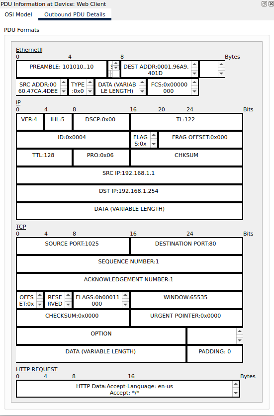

  • g. Clique na guia Detalhes da PDU de saída.
    As informações listadas nos Formatos da PDU refletem as camadas do modelo TCP / IP.
    Nota: As informações listadas na seção Ethernet II da guia Detalhes da PDU de saída fornecem informações ainda mais detalhadas do que as listadas na Camada 2 na guia Modelo OSI. Os detalhes da PDU de saída fornecem informações mais descritivas e detalhadas. Os valores em MAC DEST e MACSRC dentro da seção EthernetII de os Detalhes da PDU aparecem na guia Modelo OSI na Camada 2, mas não são identificados como tal.
    Perguntas: Quais são as informações comuns listadas na seção IP de PDU Details (Detalhes da PDU) em comparação com as listadas na guia OSI Model (Modelo OSI)? Com qual camada ela é associada? Camada 3
    Quais são as informações comuns listadas na seção TCP de Detalhes da PDU, em comparação com as informações listadas na guia Modelo OSI e com qual camada ela está associada? Camada 4
    Qual é o host listado na seção HTTP dos detalhes da PDU? 1. The HTTP client sends a HTTP request to the server.
    Com qual camada essas informações seriam associadas na guia OSI Model (Modelo OSI)? Camada 7
  • h. Clique na próxima caixa quadrada colorida na coluna Lista de eventos> Tipo . Somente a Camada 1 está ativa (não está em cinza). O dispositivo está movendo o quadro do buffer e colocando-o na rede.
  • i. Avance para a próxima caixa Tipo de HTTP na Lista de Eventos e clique na caixa quadrada colorida. Essa janela contém as In Layers (Camadas de entrada) e Out Layers (Camadas de saída). Observe a direção da seta diretamente sob a coluna In Layers ; está apontando para cima, indicando a direção em que os dados estão viajando. Role por essas camadas anotando os itens exibidos anteriormente. Na parte superior da coluna, a seta aponta para a direita. Isso indica que o servidor está enviando agora as informações de volta ao cliente.
