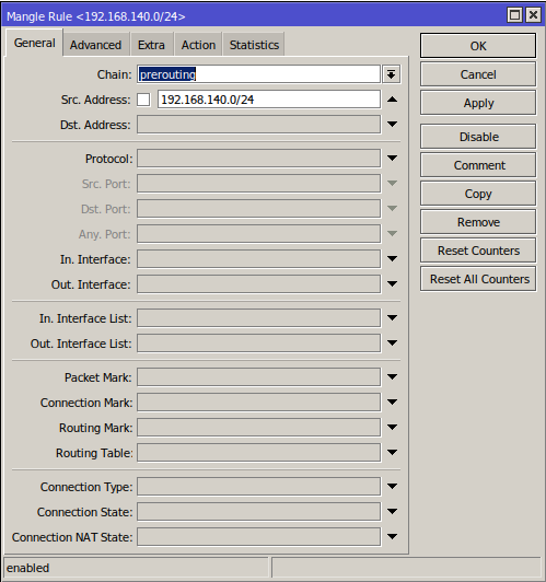

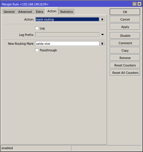

Em IP > Firewall > Mangle
Configure o prerouting do bloco IP que deseja rotear para a saída de link específico.
Neste caso vamos marcar o bloco 192.168.140.0/24.

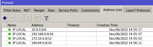

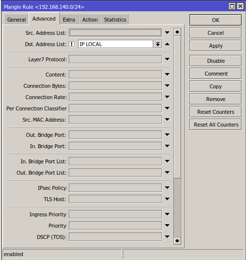

O IP LOCAL é uma marcação para permitir a rede dos blocos identificados em IP > Firewall > Address List comuniquem-se entre si.
O Mangle Rule fo configurado para marcar estes pacotes como "saída-vivo".

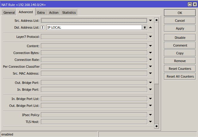

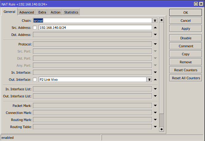

Agora será necessário configurar o NAT.
Obs.: Sempre informe o endereço da origem e por qual interface este tráfego sairá.
Habilite a marcação IP LOCAL
E configure a ação masquerade.

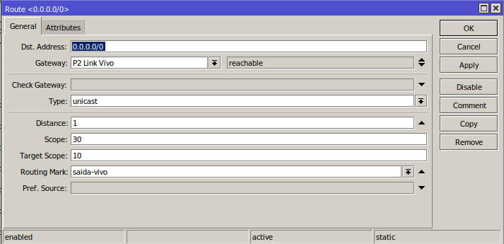

Agora, deverá configurar o IP > Route para a marcação da tabela de roteamento que criamos. A "saida-vivo".
