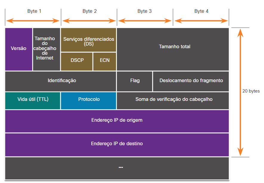

Os campos no cabeçalho do pacote IPv4 são mostrados na figura.
Cabeçalho do Pacote IPv4
O cabeçalho do pacote IPv4.PNG (33.1 KiB) Exibido 19271 vezes
Versão
Contém um valor binário de 4 bits definido como 0100 que identifica isso como um pacote IPv4.
Comprimento do cabeçalho da Internet
  • Um campo de 4 bits contendo o comprimento do cabeçalho IP.
  • O comprimento mínimo de um cabeçalho IP é de 20 bytes.
Serviços diferenciados ou DiffServ(DS)
  • Anteriormente chamado de campo Tipo de serviço (ToS), o campo DS é um campo de 8 bits usado para determinar a prioridade de cada pacote.
  • Os seis bits mais significativos do campo DiffServ são o Ponto de código de serviços diferenciados (DSCP).
  • Os dois últimos bits são os bits de notificação de congestionamento explícito (ECN).
Comprimento total
  • Especifica o comprimento do pacote IP, incluindo o cabeçalho IP e os dados do usuário.
  • O campo de comprimento total é de 2 bytes, portanto, o tamanho máximo de um pacote IP é de 65.535 bytes, no entanto, os pacotes são muito menores na prática.
Deslocamento de identificação, bandeira e fragmento
  • À medida que um pacote IP se move pela Internet, talvez seja necessário cruzar uma rota que não possa lidar com o tamanho do pacote.
  • O pacote será dividido, ou fragmentado, em pacotes menores e remontado posteriormente.
  • Esses campos são usados para fragmentar e remontar pacotes.
Tempo de Vida (TTL)
  • Contém um valor binário de 8 bits que é usado para limitar a vida útil de um pacote.
  • O remetente do pacote define o valor inicial do TTL e este é subtraído de um toda vez que o pacote é processado por um roteador.
  • Se o campo TTL for decrementado até zero, o roteador descartará o pacote e enviará uma mensagem ICMP de tempo excedido para o endereço IP de origem.
Protocolo
  • O campo é usado para identificar o protocolo de próximo nível.
  • O valor binário de 8 bits indica o tipo de carga de dados que o pacote está carregando, o que permite que a camada de rede transfira os dados para o protocolo apropriado das camadas superiores.
  • Valores comuns incluem ICMP (1), TCP (6) e UDP (17).
Cabeçalho checksum
  • Um valor calculado com base no conteúdo do cabeçalho IP.
  • Usado para determinar se algum erro foi introduzido durante a transmissão.
Endereço IPv4 Origem
  • Contém um valor binário de 32 bits que representa o endereço IPv4 de origem do pacote.
  • O endereço de origem IPv 4 é sempre um endereço unicast.
Endereço IPv4 Destino
  • Contém um valor binário de 32 bits que representa o endereço IPv4 de destino do pacote.
Opções e Preenchimento
  • Este é um campo que varia em comprimento de 0 a um múltiplo de 32 bits.
  • Se os valores de opção não forem um múltiplo de 32 bits, 0s serão adicionados ou preenchidos para garantir que este campo contenha um múltiplo de 32 bits.
