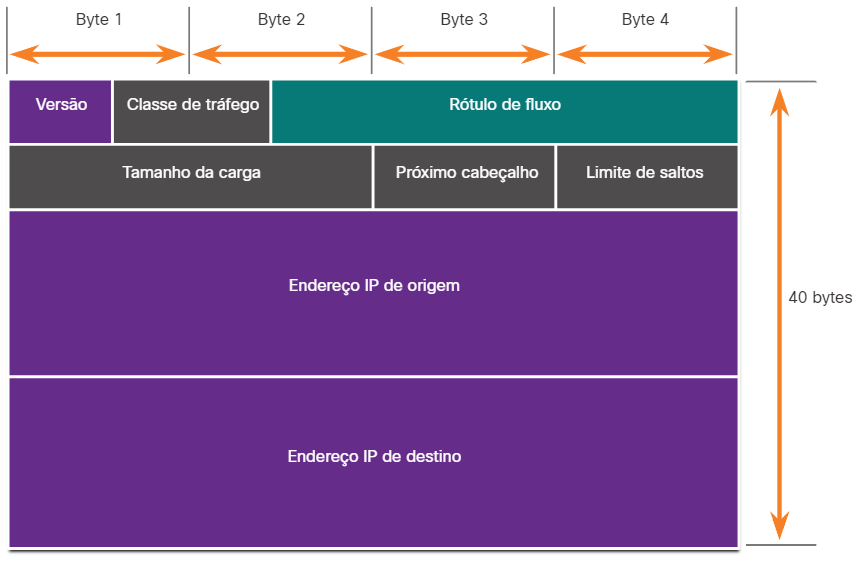

Há oito campos no cabeçalho do pacote IPv6, como mostrado na figura.
Cabeçalho do Pacote IPv6
O cabeçalho do pacote IPv6.PNG (23.63 KiB) Exibido 19550 vezes
Versão
  • Este campo contém um valor binário de 4 bits definido como 0110 que o identifica como um pacote IPv6.
Classe de tráfego
  • Este campo de 8 bits é equivalente ao campo IPv4 Differentiated Services (DS).
Rótulo de fluxo
  • Este campo de 20 bits sugere que todos os pacotes com o mesmo rótulo de fluxo recebem o mesmo tipo de tratamento pelos roteadores.
Tamanho da carga
  • Este campo de 16 bits indica o comprimento da porção de dados ou carga útil do pacote IPv6.
Próximo cabeçalho
  • Este campo de 8 bits é equivalente ao campo do protocolo IPv4.
  • Ele exibe o tipo de carga de dados que o pacote está carregando, permitindo que a camada de rede transfira os dados para o protocolo apropriado das camadas superiores.
Limite de saltos
  • Este campo de 8 bits substitui o campo TTL IPv4.
  • Esse valor é subtraído de um por cada roteador que encaminha o pacote.
  • Quando o contador chega a 0, o pacote é descartado e uma mensagem ICMPv6 de Tempo Excedido é encaminhada ao host emissor, indicando que o pacote não atingiu seu destino por causa do limite de saltos.
Endereço IPv6 Origem
  • Este campo de 128 bits identifica o endereço IPv6 do host de envio.
Endereço IPv6 Destino
  • Este campo de 128 bits identifica o endereço IPv6 do host receptor.
