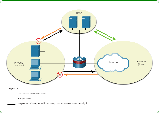

Zona Desmilitarizada
Uma zona desmilitarizada (DMZ) é um projeto de firewall onde normalmente há uma interface interna conectada à rede privada, uma interface externa conectada à rede pública e uma interface DMZ, conforme mostrado na figura.
  • O tráfego proveniente da rede privada é inspecionado à medida que ele viaja para a rede pública ou DMZ. Este tráfego é permitido com pouca ou nenhuma restrição. Tráfego inspecionado que retorna da DMZ ou da rede pública para a rede privada é permitido.
  • O tráfego originado da rede DMZ e que viaja para a rede privada geralmente é bloqueado.
  • O tráfego originado da rede DMZ e viajando para a rede pública é permitido seletivamente com base nos requisitos de serviço.
  • O tráfego proveniente da rede pública e que viaja em direção à DMZ é seletivamente permitido e inspecionado. Esse tipo de tráfego normalmente é tráfego de email, DNS, HTTP ou HTTPS. O tráfego de retorno da DMZ para a rede pública é permitido dinamicamente.
  • O tráfego originado da rede pública e que viaja para a rede privada está bloqueado.

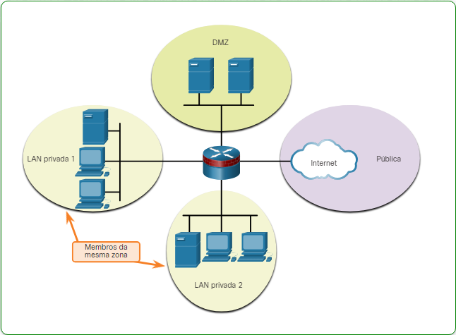

Firewalls de política baseados em zona
Os firewalls de política baseados em zona (ZPFs) usam o conceito de zonas para fornecer flexibilidade adicional. Uma zona é um grupo de uma ou mais interfaces que têm funções ou recursos semelhantes. As zonas ajudam a especificar onde uma regra ou política de firewall do Cisco IOS deve ser aplicada. Na figura, as políticas de segurança para LAN 1 e LAN 2 são semelhantes e podem ser agrupadas em uma zona para configurações de firewall. Por padrão, o tráfego entre interfaces na mesma zona não está sujeito a nenhuma política e passa livremente. No entanto, todo o tráfego de zona para zona está bloqueado. Para permitir o tráfego entre as zonas, uma política que permite ou inspeciona o tráfego deve ser configurada.
A única exceção a este padrão deny any política é a zona própria do roteador. A zona auto é o próprio roteador e inclui todos os endereços IP da interface do roteador. As configurações de política que incluem a zona automática aplicar-se-iam ao tráfego destinado e proveniente do roteador. Por padrão, não há nenhuma política para esse tipo de tráfego. O tráfego que deve ser considerado ao projetar uma política para a auto zona inclui o tráfego de plano de gerenciamento e plano de controle, como SSH, SNMP e protocolos de roteamento.

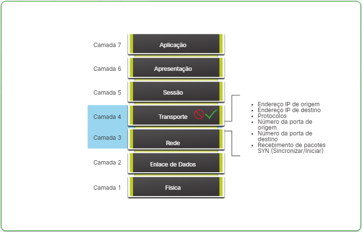

Firewall de filtragem de pacotes (sem estado)
Os firewalls de filtragem de pacotes geralmente fazem parte de um firewall de roteador, que permite ou nega tráfego com base nas informações da Camada 3 e da Camada 4. Eles são firewalls sem estado que usam uma simples pesquisa de tabela de políticas que filtra o tráfego com base em critérios específicos.
Por exemplo, os servidores SMTP escutam a porta 25 por padrão. Um administrador pode configurar o firewall de filtragem de pacotes para bloquear a porta 25 de uma estação de trabalho específica para impedir que ele transmita um vírus de e-mail

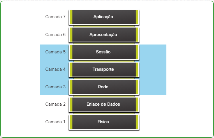

Firewall com monitoração de estado
Firewalls com estado são as tecnologias de firewall mais versáteis e mais comuns em uso. Os firewalls stateful fornecem filtragem de pacotes stateful usando informações de conexão mantidas em uma tabela de estado. Filtragem com estado é uma arquitetura de firewall classificada na camada de rede. Ele também analisa o tráfego na camada 4 da OSI e na camada 5.

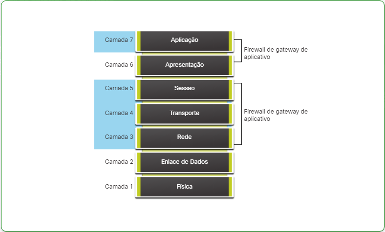

Firewall de gateway de aplicativo
Um firewall de gateway de aplicação (firewall proxy), conforme mostrado na figura, filtra as informações nas camadas 3, 4, 5 e 7 do modelo de referência OSI. A maior parte do controle e filtragem do firewall é feita em software. Quando um cliente precisa acessar um servidor remoto, ele se conecta a um servidor proxy. O servidor proxy se conecta ao servidor remoto em nome do cliente. Portanto, o servidor só vê uma conexão do servidor proxy.
