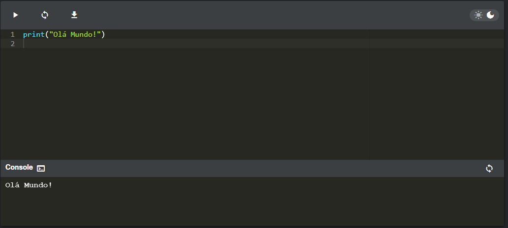

2.1.1 Seu primeiro programa
É hora de começar a escrever algum código Python real e funcional. Vai ser muito simples por enquanto.
Como mostraremos alguns conceitos e termos fundamentais, esses trechos de código não serão tão sérios ou complexos.
Execute o código na janela do editor. Se tudo correr bem aqui, você verá a linha de texto na janela do console.
Como alternativa, inicie o IDLE, crie um novo arquivo de origem Python, preencha-o com este código, nomeie o arquivo e salve-o. Agora execute-o. Se tudo correr bem, você verá o texto entre aspas na janela do console IDLE. O código que você executou deve parecer familiar. Vocês viram algo muito semelhante quando orientamos vocês pela configuração do ambiente IDLE.
Agora vamos passar algum tempo mostrando e explicando o que você realmente está vendo e por que isso se parece com isso.
Como você pode ver, este primeiro programa consiste nas seguintes partes:
  • a palavra print;
  • um parênteses de abertura;
  • aspas (")
  • uma linha de texto: Olá, Mundo!;
  • outra aspa;
  • outro parênteses.
Cada uma das opções acima desempenha um papel muito importante no código.

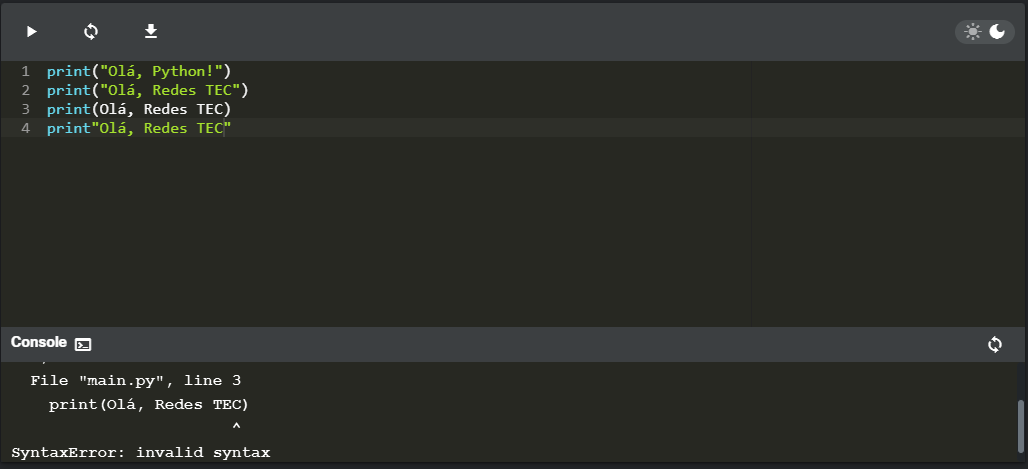

LAB Trabalhando com a função print()
Cenário
O comando print(), que é uma das diretrizes mais fáceis em Python, simplesmente imprime uma linha na tela.
Em seu primeiro laboratório:
  • Use a função de print() para imprimir a linha Olá, Python! na tela. Use aspas duplas ao redor da string.
  • Depois de fazer isso, use a função print() novamente, mas desta vez imprima seu primeiro nome.
  • Remova as aspas duplas e execute o código. Assista à reação do Python. Que tipo de erro é gerado?
  • Em seguida, remova os parênteses, coloque aspas duplas e execute o código novamente. Que tipo de erro é gerado desta vez?
  • Experimente o máximo que puder. Altere aspas duplas para aspas simples, use várias funções print() na mesma linha e, em seguida, em linhas diferentes. Veja o que acontece.

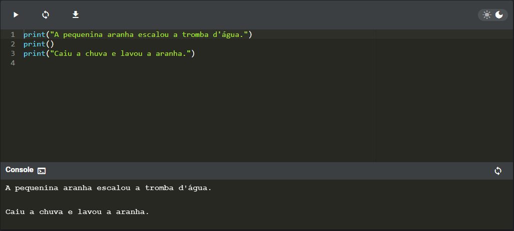

Vamos expandir um pouco o código. Você pode vê-lo no editor abaixo. Execute-o e observe o que você vê no console.
Seu console Python agora deve estar assim:
A pequenina aranha escalou a tromba d'água.
Caiu a chuva e lavou a aranha.
Esta é uma boa oportunidade para fazer algumas observações:
  • o programa chama a função print() duas vezes, e você pode ver duas linhas separadas no console ‒ isso significa que print() começa sua saída a partir de uma nova linha cada vez que inicia sua execução; você pode mudar esse comportamento, mas também pode usá-lo a seu favor;
  • cada invocação print() contém uma string diferente, como seu argumento, e o conteúdo do console a reflete ‒ isso significa que as instruções no código são executadas na mesma ordem em que foram colocadas no arquivo fonte; nenhuma instrução subseqüente é executada até que a anterior seja concluída (existem algumas exceções a esta regra, mas você pode ignorá-las por enquanto.)
    Mudamos um pouco o exemplo - adicionamos uma Invocação de função vazia print(). Chamamos de vazio porque não entregamos nenhum argumento para a função.
    Você pode vê-lo na janela do editor. Execute o código.
    O que acontece?
    Se tudo der certo, você deverá ver algo assim:
    Como você pode ver, a invocação de print() vazia não é tão vazia quanto você esperava – ela produz uma linha vazia ou (esta interpretação também está correta) gera uma nova linha.

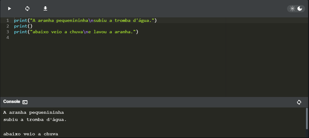

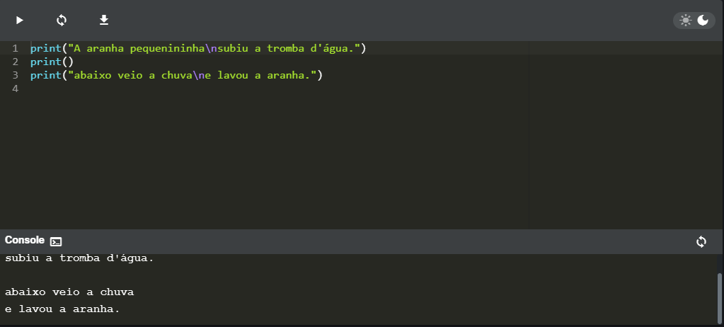

Escape do Python e caracteres de novas linhas
Modificamos o código novamente. Olhe com atenção.
Há duas mudanças muito sutis – inserimos um estranho par de caracteres dentro da rima. Eles se parecem com isso: \n.
Curiosamente, enquantovocê pode ver dois caracteres, o Python vê um.
A barra invertida (\) tem um significado muito especial quando usada dentro de strings – isso é chamado de caractere de escape.
A palavra escape deve ser entendida especificamente - significa que a série de caracteres na string escapa por um momento (um momento muito curto) para introduzir uma inclusão especial.
Em outras palavras, a barra invertida não significa nada em si, mas é apenas um tipo de anúncio de que o próximo caractere após a barra invertida também tem um significado diferente.
A letra n colocada após a barra invertida vem da palavra newline (nova linha).
Tanto a barra invertida quanto o n formam um símbolo especial chamado caractere de nova linha, que incita o console a iniciar uma nova linha de saída.
Execute o código. Seu console agora deve ficar assim:
A aranha pequenininha
subiu a tromba d'água.
abaixo veio a chuva
e lavou a aranha.
Como você pode ver, duas novas linhas aparecem na rima do berçário, nos lugares onde foram usados os \n.

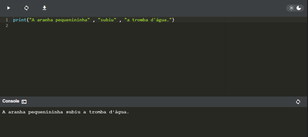

Usando vários argumentos
Até agora, testamos o comportamento da função print() sem argumentos e com um argumento. Também vale a pena tentar alimentar a função print() com mais de um argumento.
Olhe para a janela do editor. Isso é o que vamos testar agora:
Há uma chamada de função print(), mas ela contém três argumentos. Todos eles são cadeias de caracteres.
Os argumentos são separados por vírgulas. Nós os cercamos de espaços para torná-los mais visíveis, mas não é realmente necessário, e não faremos mais isso.
Nesse caso, as vírgulas que separam os argumentos desempenham uma função completamente diferente da vírgula dentro da sequência. O primeiro faz parte da sintaxe do Python, enquanto o último deve ser exibido no console.
Se você olhar novamente o código, verá que não há espaços dentro das cadeias.
Execute o código e veja o que acontece.
O console agora deve estar mostrando o seguinte texto:
Os espaços, removidos das cadeias, apareceram novamente. Você pode explicar por quê?
Duas conclusões emergem desse exemplo:
  • uma função print() chamada com mais de um argumento gera todos eles em uma linha;
  • a função print() coloca um espaço entre os argumentos gerados por sua própria iniciativa.

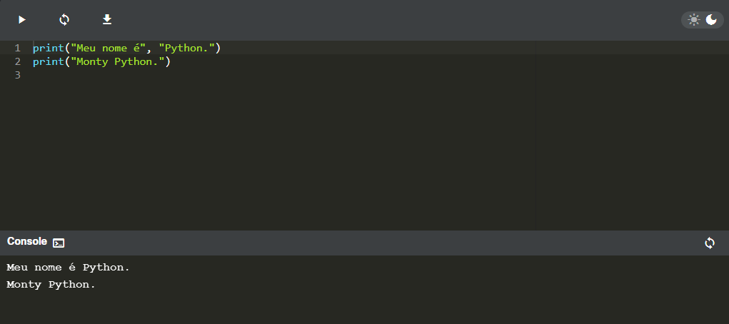

Argumentos posicionais
Agora que você sabe um pouco sobre os costumes da função print(), vamos mostrar-lhe como alterá-los.
Você deve ser capaz de prever a saída sem executar o código no editor.
A forma como estamos passando os argumentos para a função print() é a mais comum em Python e é chamada de forma posicional. Esse nome vem do fato de que o significado do argumento é determinado pela sua posição (por exemplo, o segundo argumento será gerado após o primeiro, e não o contrário).
Execute o código e verifique se a saída corresponde às suas previsões.
