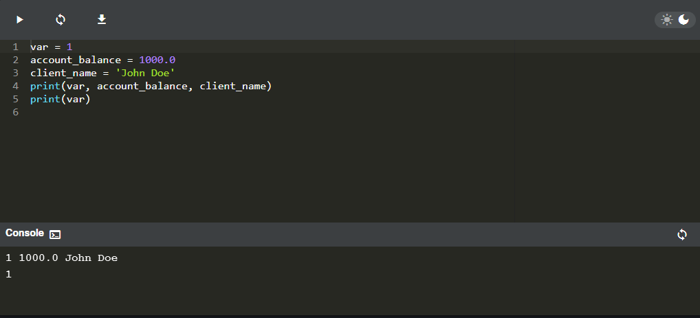

Dê uma olhada no snippet no editor:
Consiste em duas instruções simples:
  • O primeiro deles cria uma variável chamada var e atribui um literal com um valor inteiro igual a 1.
  • O segundo imprime o valor da variável recém-criada no console.
Como você pode ver, print() tem outro lado – ele também pode manipular variáveis. Você sabe qual será a saída do snippet? Execute o código para verificar.

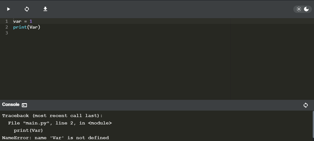

No entanto, você não pode usar uma variável que não existe (em outras palavras, uma variável que não recebeu um valor).
Este exemplo causará um erro:
Você sabe por quê? Tentamos usar uma variável chamada Var, que não tem nenhum valor (nota: var e Var são entidades diferentes e não têm nada em comum no que diz respeito ao Python).

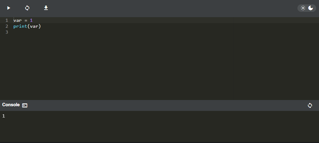

Veja o código abaixo:
O código envia duas linhas para o console:
1
2
