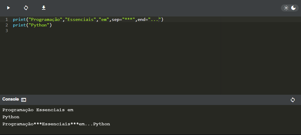

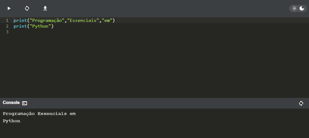

LAB A função print() e seus argumentos
Cenário
Modifique a primeira linha de código no editor, usando as palavras-chave sep e end, para corresponder à saída esperada. Use as duas funções print() no editor.
Não altere nada na segunda invocação de print().
Saída esperada
Programação***Essenciais***em...Python
