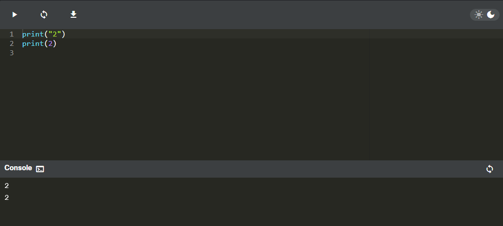

Vamos começar com uma experiência simples: dê uma olhada no snippet no editor.
A primeira linha parece familiar. A segunda parece estar errada devido à visível falta de aspas.
Tente executá-lo.
Se tudo correr bem, agora você verá duas linhas idênticas.
O que aconteceu? O que isso significa?
Neste exemplo, você encontrará dois tipos diferentes de literais:
  • uma string, que você já conhece,
  • e um número inteiro, algo completamente novo.
A função print() os apresenta exatamente da mesma maneira ‒ este exemplo é óbvio, pois sua representação legível por humanos também é a mesma. Internamente, na memória do computador, esses dois valores são armazenados de formas completamente diferentes ‒ a string existe apenas como uma string ‒ uma série de letras.
O número é convertido em representação de máquina (um conjunto de bits). A função print() é capaz de mostrar ambos em um formato legível para humanos.

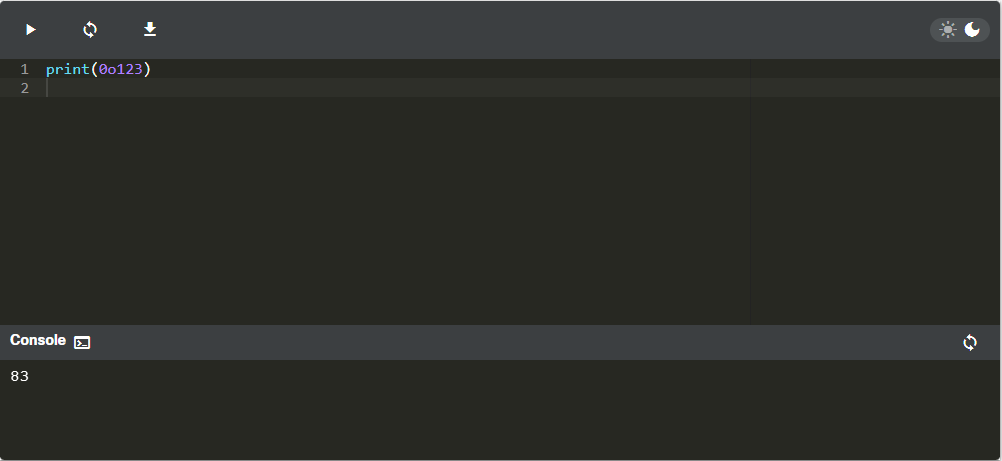

Se um número inteiro for precedido por um prefixo 0O ou 0o (zero-o), ele será tratado como um valor octal. Isso significa que o número deve conter dígitos retirados apenas do intervalo [0..7].
0o123 é um número octal com um valor (decimal) igual a 83.
A função print() faz a conversão automaticamente. Tente isto:
print(0o123)

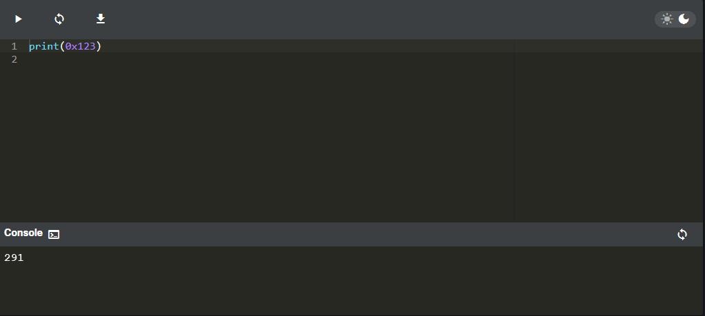

A segunda convenção nos permite usar números hexadecimais. Esses números devem ser precedidos pelo prefixo 0x ou 0X (zero-x).
0x123 é um número hexadecimal com um valor (decimal) igual a 291. A função print() também pode gerenciar esses valores. Tente isto:

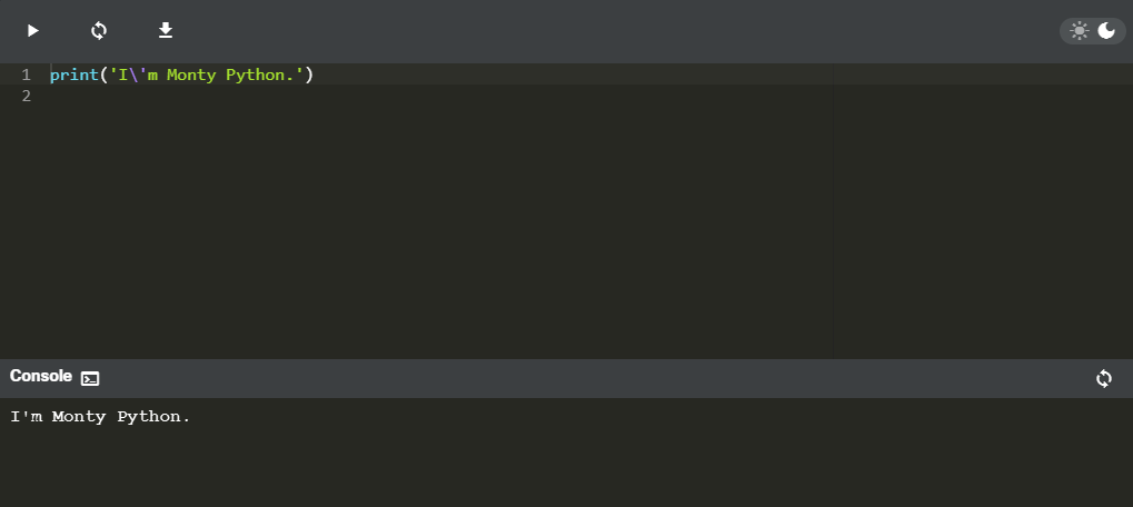

Agora, a próxima pergunta é: como você incorpora um apóstrofo em uma string colocada entre apóstrofos?
Você já deve saber a resposta ou, para ser mais preciso, duas respostas possíveis.
Tente imprimir uma string contendo a seguinte mensagem:
Eu sou Monty Python.
Você sabe como fazê-lo?
Solução 1
print('I\'m Monty Python.')
Solução 2
print("I'm Monty Python.")
Como você pode ver, a barra invertida é uma ferramenta muito poderosa - ela pode escapar não apenas de aspas, mas também de apóstrofes.

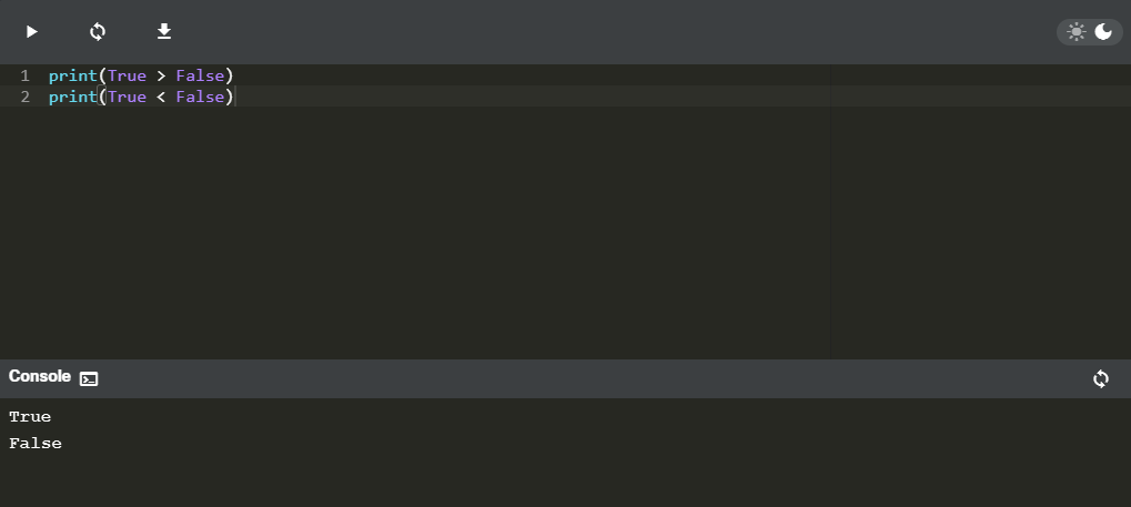

Desafio: Qual será a saída do trecho de código a seguir?
print(True > False)
print(True < False)
Execute o código no editor para verificar. Você pode explicar o resultado?

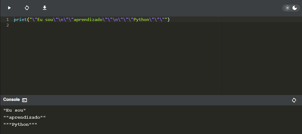

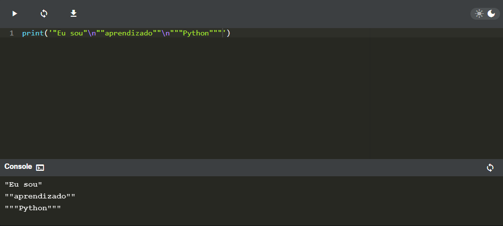

LAB - Literais Python - strings
Cenário
Escreva um código de uma linha usando a função de print(), bem como os caracteres de nova linha e de escape, para corresponder ao resultado esperado gerado em três linhas.
Saída esperada
"Eu sou"
""aprendizado""
"""Python"""
Solução
Solução 2
