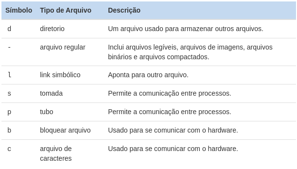

Na verdade, o primeiro campo contém dez caracteres, onde o primeiro caractere indica o tipo de arquivo e os próximos nove especificam permissões. Os tipos de arquivo são:
O primeiro arquivo alternatives.log é um arquivo regular -, enquanto o segundo arquivo apache2 é um diretório d.
