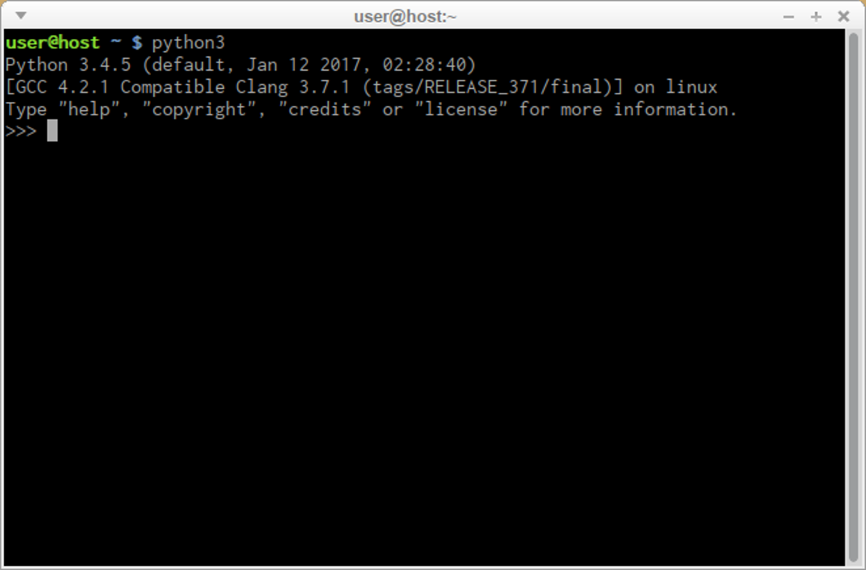

Se você for um usuário de Linux, abra o terminal/console e digite:
python3
no prompt do shell, pressione Enter e aguarde. Se você vir algo assim:
então você não precisa fazer mais nada.

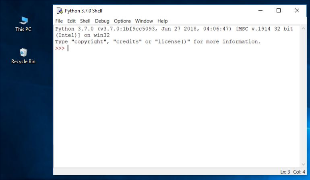

Além de seus muitos componentes úteis, a instalação padrão do Python 3 contém um aplicativo muito simples, mas extremamente útil chamado IDLE.
IDLE significa Integrated Development and Learning Environment (Desenvolvimento e ambiente de aprendizado integrados).
Navegue pelos menus do SO, encontre IDLE em algum lugar no Python 3.x e inicie-o. Isso é o que você deve ver:

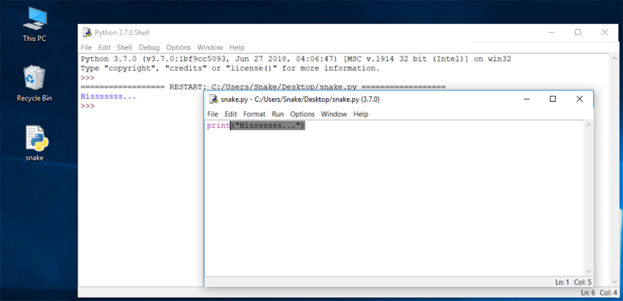

Agora, coloque apenas uma linha na janela do editor recém-aberta e nomeada.
A linha fica assim:
print("Hisssssss...")
Você pode usar a área de transferência para copiar o texto no arquivo.
Não explicaremos o significado do programa no momento. Você encontrará uma discussão detalhada no próximo capítulo.
Veja mais de perto as aspas. Essas são as formas mais simples de aspas (neutras, diretas, mudas etc.) comumente usadas em arquivos de origem. Não tente usar aspas tipográficas (curvas, curvas, inteligentes, etc.), usadas por processadores de texto avançados, pois o Python não as aceita.
Salve o arquivo (Arquivo -> Salvar) e execute o programa (Executar -> Executar módulo).
Se tudo correr bem e não houver erros no código, a janela do console mostrará os efeitos causados pela execução do programa.

Agora inicie o IDLE novamente.
  • Clique em Arquivo, Abrir, aponte para o arquivo que você salvou anteriormente e deixe que o IDLE o leia.
  • Tente executá-lo novamente pressionando F5 quando a janela do editor estiver ativa.
Como você pode ver, o IDLE pode salvar seu código e recuperá-lo quando você precisar dele novamente.

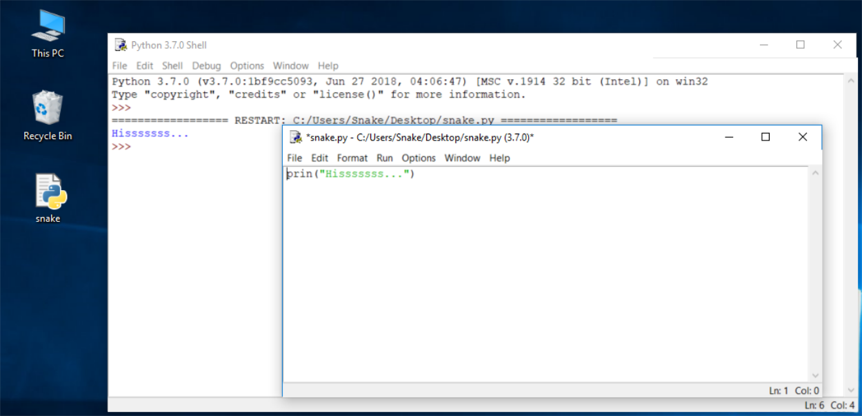

Ocioso contém um recurso adicional e útil.
  • Primeiro, remova os parênteses de fechamento.
  • Em seguida, insira o parênteses novamente.
Seu código deve se parecer com o seguinte:
Hisssssss...
Cada vez que você colocar os parênteses de fechamento no programa, o IDLE exibirá a parte do texto limitada por um par de parênteses. Isso ajuda a lembrar de colocá-los em pares.

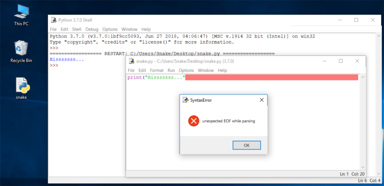

Remova os parênteses de fechamento novamente. o código está errado Ele contém um erro de sintaxe agora. O Ocioso não deve permitir que você o execute.
Tente executar o programa novamente. O Ocioso lembrará que você deve salvar o arquivo modificado. Siga as instruções.
Observe todas as janelas com cuidado.
Uma nova janela aparece - Ele diz que o intérprete encontrou um EOF (fim de arquivo) embora (na sua opinião) o código deva conter um pouco mais de texto.
A janela do editor mostra claramente onde isso aconteceu.
Corrija o código agora. Ele deve ficar assim:
Execute-o para ver se ele "assobia" novamente.
