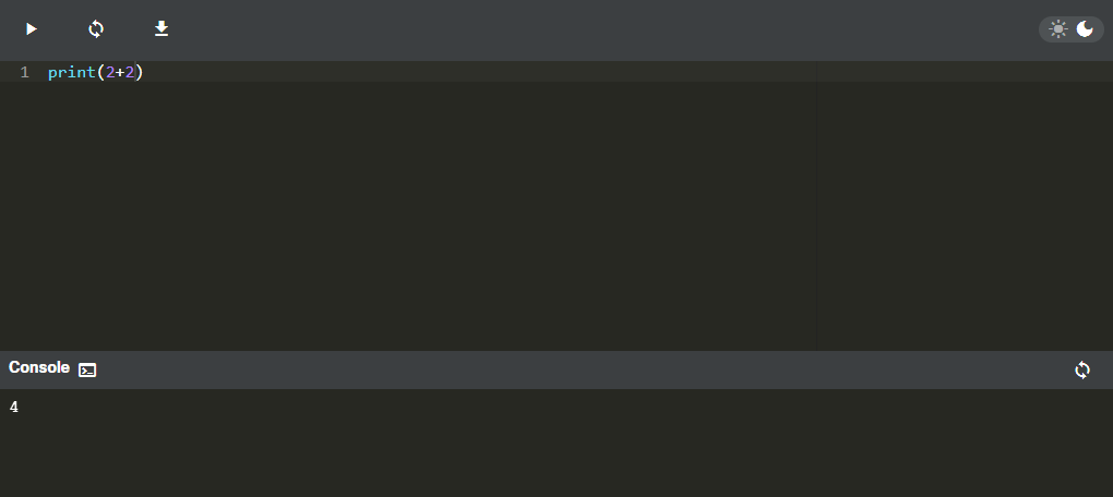

Agora, vamos mostrar a você um lado completamente novo da função print(). Você já sabe que a função é capaz de mostrar os valores dos literais passados a ela por argumentos.
Na verdade, ele pode fazer algo mais. Confira o trecho:
print(2+2)
Redigite o código no editor e execute-o. Você consegue adivinhar o resultado?
Você deve ver o número quatro. Sinta-se à vontade para experimentar outros operadores.
Sem levar isso a sério, você acabou de descobrir que o Python pode ser usado como uma calculadora. Não é muito prático, e definitivamente não é de bolso, mas mesmo assim uma calculadora.

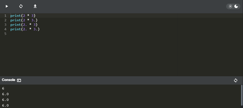

Multiplicação
Um sinal de * (asterisco) é um operador de multiplicação.
Execute o código abaixo e verifique se nossa regra de número inteiro vs. flutuante ainda está funcionando.

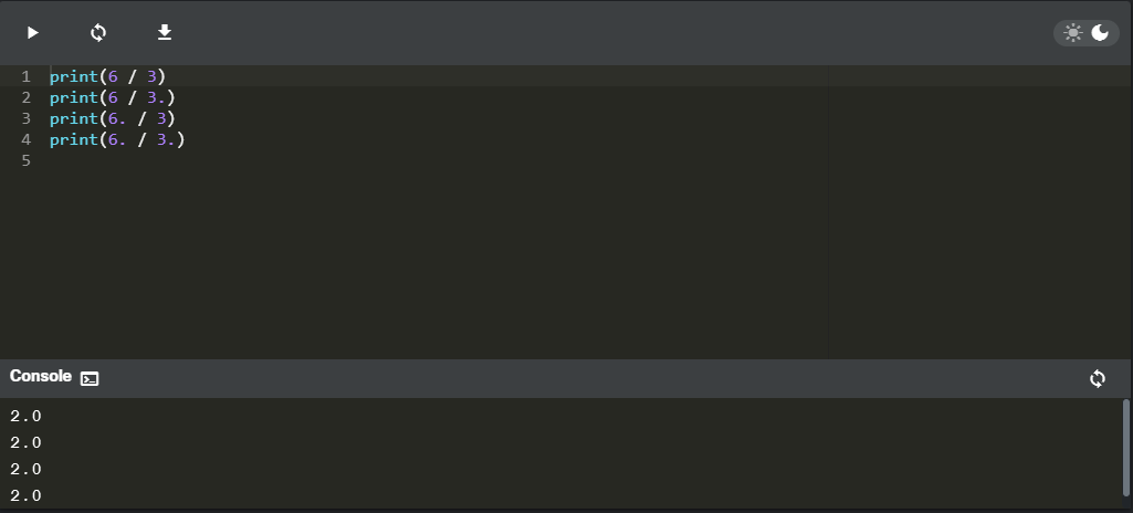

Divisão
Um sinal / (barra) é um operador de divisão.
O valor na frente da barra é um dividendo, o valor atrás da barra, um divisor.
Execute o código abaixo e analise os resultados.
Você verá que há uma exceção à regra.
O resultado produzido pelo operador de divisão é sempre um float, independentemente de parecer ou não ser um flutuante à primeira vista: 1 / 2, ou se parece com um inteiro puro: 2 / 1.
Isso é um problema? Sim, o limite continua igual. Às vezes acontece que você realmente precisa de uma divisão que forneça um valor inteiro, não um valor flutuante.

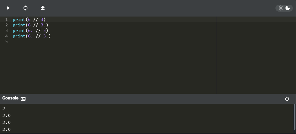

Divisão de número inteiro (divisão arredondada)
Um sinal // (barra dupla) é um operador de divisão inteira. Difere do padrão / operador em dois detalhes:
  • seu resultado não possui a parte fracionária ‒ está ausente (para inteiros), ou é sempre igual a zero (para flutuantes); isso significa que os resultados são sempre arredondados;
  • ele está de acordo com a regra integer vs. float.
Execute o exemplo abaixo e veja os resultados:
Como você pode ver, a divisão de inteiro por inteiro dá um resultado inteiro. Todos os outros casos produzem floats.

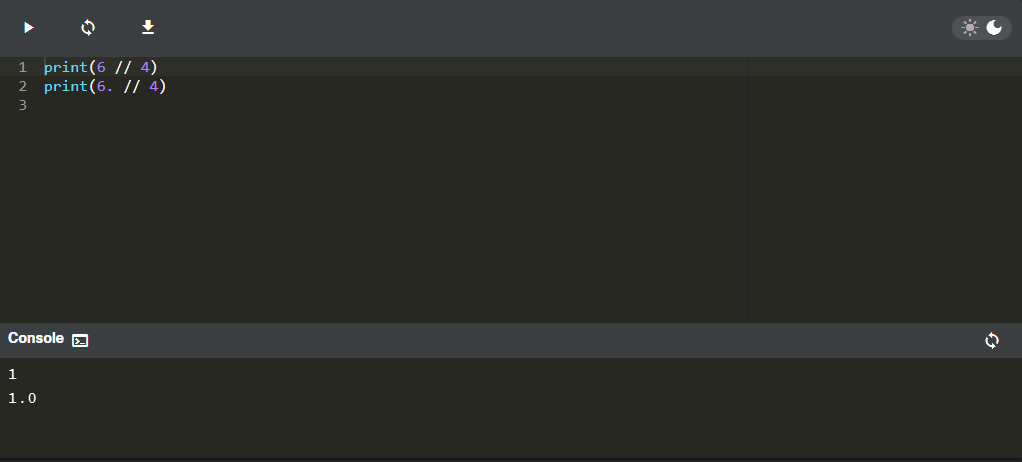

Mas que resultados devemos esperar com a // divisão?
Execute o código e veja por si mesmo.
O que obtemos são dois uns - um inteiro e um flutuador.
O resultado da divisão do número inteiro é sempre arredondado para o valor inteiro mais próximo que é menor que o resultado real (não arredondado).
Isso é muito importante: o arredondamento sempre vai para o número inteiro menor.

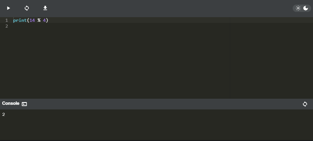

Restante (módulo)
O próximo operador é bastante peculiar, porque não tem equivalente entre os operadores aritméticos tradicionais.
Sua representação gráfica em Python é o sinal de % (percentual), que pode parecer um pouco confuso.
Tente pensar nisso como uma barra (operador de divisão) acompanhada de dois pequenos círculos engraçados.
O resultado do operador é o restante após a divisão do número inteiro.
Em outras palavras, é o valor que falta depois de dividir um valor por outro para produzir um quociente inteiro.
Nota: o operador às vezes é chamado de módulo em outras linguagens de programação.
Dê uma olhada no snippet - tente prever o resultado e execute-o:
Como você pode ver, o resultado é dois. É por isso que:
  • 14 // 4 dá 3 → este é o quociente inteiro;
  • 3 * 4 dá 12 → como resultado da multiplicação de quociente e divisor;
  • 14 - 12 dá 2 → este é o restante.

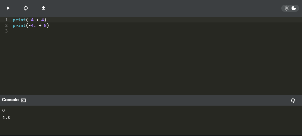

Adição
O operador de adição é o sinal de + (mais), que está totalmente de acordo com os padrões matemáticos.
Novamente, dê uma olhada no snippet do programa abaixo:
O resultado não deve ser surpreendente. Execute o código para verificá-lo.

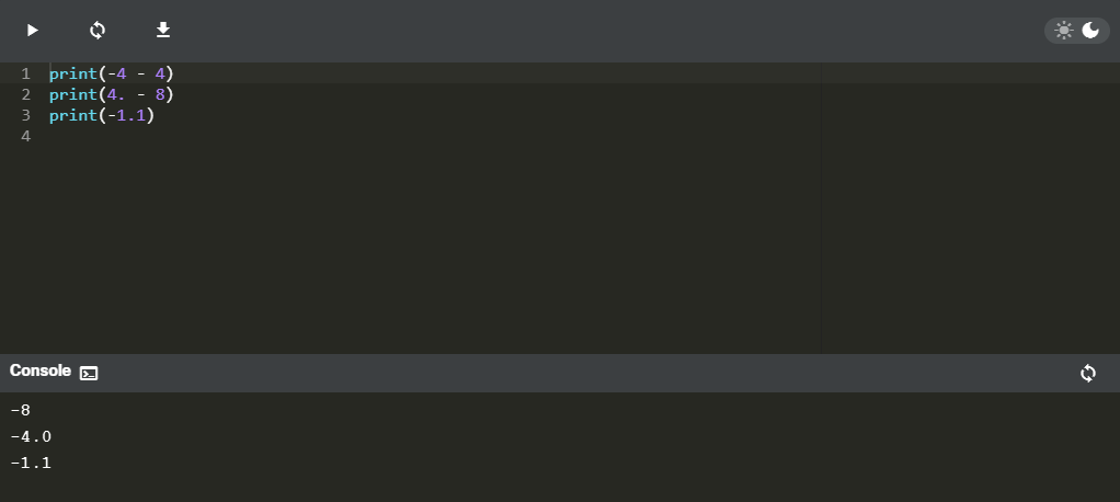

O operador de subtração, os operadores unários e binários
O operador de subtração é obviamente o sinal - (menos), embora você deva notar que esse operador também tem outro significado - ele pode alterar o sinal de um número.
Esta é uma grande oportunidade para apresentar uma distinção muito importante entre operadores unários e binários.
Ao subtrair aplicações, o operador menos espera dois argumentos: o esquerdo (um minuendo em termos aritméticos) e o direito (um subtraendo).
Por esta razão, o operador de subtração é considerado um dos operadores binários, assim como os operadores de adição, multiplicação e divisão.
Mas o operador menos pode ser usado de uma forma diferente (unária) ‒ dê uma olhada na última linha do trecho abaixo:

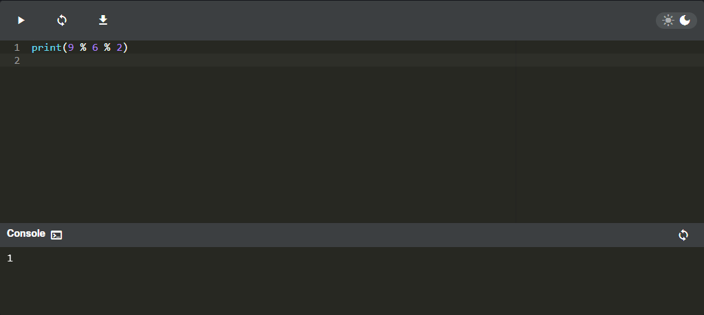

Operadores e suas ligações
A ligação do operador determina a ordem das computações executadas por alguns operadores com igual prioridade, colocados lado a lado em uma expressão.
A maioria dos operadores do Python tem ligação do lado esquerdo, o que significa que o cálculo da expressão é realizado da esquerda para a direita.
Este exemplo simples vai mostrar como ele funciona. Dê uma olhada:
print(9 % 6 % 2)
Há duas maneiras possíveis de avaliar essa expressão:
  • da esquerda para a direita: primeiro 9 % 6 dá 3, e então 3 % 2 dá 1;
  • da direita para a esquerda: primeiro 6 % 2 dá 0 e depois 9 % 0 causa um erro fatal.
Execute o exemplo e veja o que você obtém.

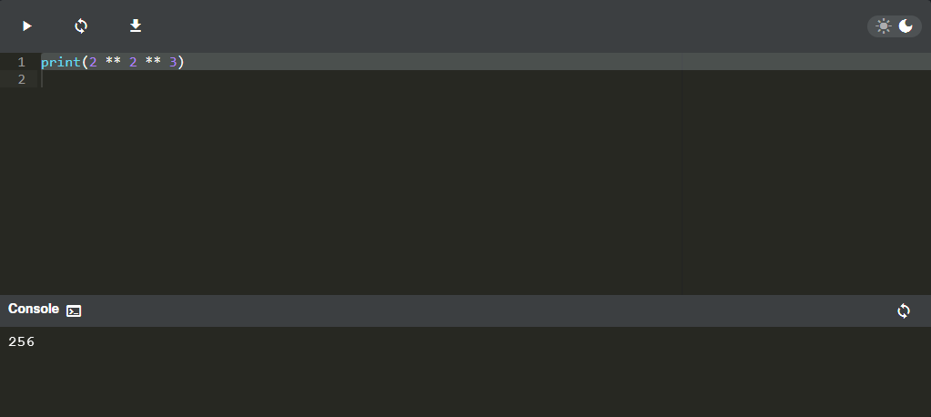

O resultado deve ser 1. Este operador tem ligação do lado esquerdo. Mas há uma exceção interessante.
Repita o experimento, mas agora com exponenciação.
Use este trecho de código:
Os dois resultados possíveis são:
  • 2 ** 2 → 4; 4 ** 3 → 64
  • 2 ** 3 → 8; 2 ** 8 → 256
Execute o código. O que você vê?
O resultado mostra claramente que o operador de exponenciação usa a associação do lado direito.
Isso tem um efeito interessante. Se o operador de exponenciação usar a associação pelo lado direito, você consegue adivinhar a saída do seguinte fragmento?

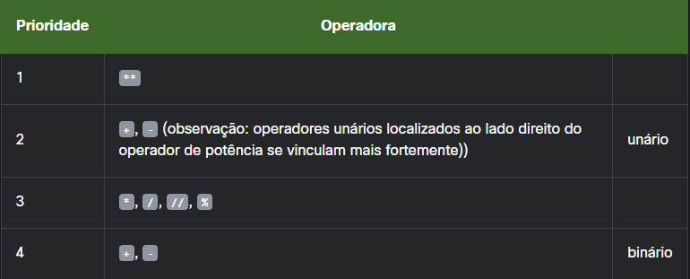

Lista de prioridades
Já que você é novo nos operadores Python, não queremos apresentar a lista completa de prioridades do operador agora.
Em vez disso, mostraremos um formulário truncado e o expandiremos de forma consistente ao apresentarmos novos operadores.
Veja a tabela abaixo:
Nota: enumeramos os operadores em ordem das prioridades mais altas (1) às mais baixas (4).
Tente trabalhar com a seguinte expressão:
print(2 * 3 % 5)
Ambos os operadores (* e %) têm a mesma prioridade, portanto, o resultado pode ser adivinhado apenas quando você sabe a direção da encadernação. O que você acha? Qual é o resultado?
