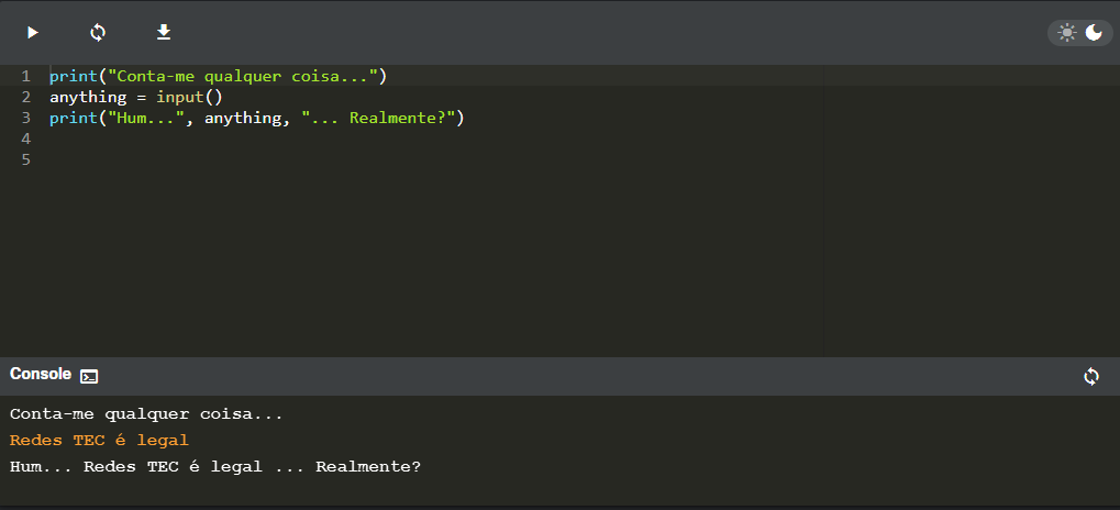

Dê uma olhada no nosso exemplo:
print("Conta-me qualquer coisa...")
anything = input()
print("Hum...", anything, "... Realmente?")
Ele mostra um caso muito simples de uso da função input().
Nota:
  • O programa solicita que o usuário insira alguns dados do console (provavelmente usando um teclado, embora também seja possível inserir dados usando voz ou imagem);
  • a função input() é invocada sem argumentos (essa é a maneira mais simples de usar a função); a função mudará o console para o modo de entrada; você verá um cursor piscando e poderá inserir algumas teclas, finalizando pressionando a tecla Enter; todos os dados inseridos serão enviados ao seu programa através do resultado da função;
  • nota: você precisa atribuir o resultado a uma variável; isso é crucial - perder esta etapa fará com que os dados inseridos sejam perdidos;
  • em seguida, usamos a função print() para exibir os dados que obtemos, com algumas observações adicionais.
Execute o código e deixe a função mostrar o que ela pode fazer por você.

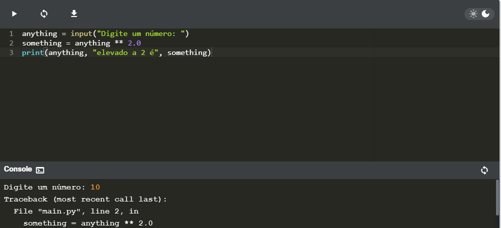

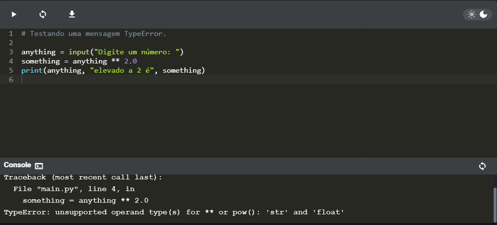

Veja o código no editor. Execute-o, digite qualquer número e pressione Enter.
# Testando uma mensagem TypeError.
anything = input("Digite um número: ")
something = anything ** 2.0
print(anything, "elevado a 2 é", something)
O que acontece? O Python deveria ter lhe dado a seguinte saída:
Traceback (most recent call last):
File ".main.py", line 4, in
TypeError: unsupported operand type(s) for ** or pow(): 'str' and 'float'
A última linha da frase explica tudo - você tentou aplicar o operador ** a 'str' (string) acompanhado de 'float'.
Isso é proibido.
Isso deve ser óbvio - você pode prever o valor de "ser ou não ser" elevado à potência de 2?
Nós não podemos. Python também não.
Já caímos em um impasse? Há uma solução para esse problema? Claro que sim.

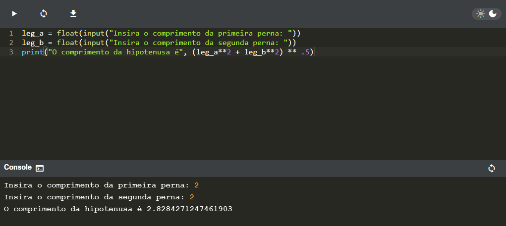

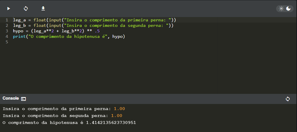

Nosso próximo exemplo se refere ao programa anterior para encontrar o comprimento de uma hipotenusa. Vamos executá-lo e torná-lo capaz de ler os comprimentos das pernas do console.
Confira a janela do editor - é isso que parece agora:
leg_a = float(input("Insira o comprimento da primeira perna: "))
leg_b = float(input("Insira o comprimento da segunda perna: "))
hypo = (leg_a**2 + leg_b**2) ** .5
print("O comprimento da hipotenusa é", hypo)
O programa solicita ao usuário o comprimento de ambas as pernas, avalia a hipotenusa e imprime o resultado. Execute-o e tente inserir alguns valores negativos.
O programa, infelizmente, não reage a esse erro óbvio. Vamos ignorar essa fraqueza por enquanto. Voltaremos em breve.
Observe que, no programa que você pode ver no editor, a variável hypo é usada para apenas um objetivo - para salvar o valor calculado entre a execução da linha de código adjacente.
Como a função print() aceita uma expressão como seu argumento, você pode remover a variável do código.
Bem assim:

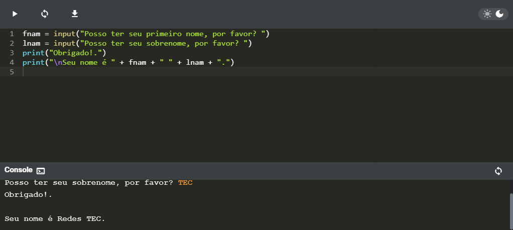

Este programa simples mostra o sinal + em seu segundo uso:
fnam = input("Posso ter seu primeiro nome, por favor? ")
lnam = input("Posso ter seu sobrenome, por favor? ")
print("Obrigado!.")
print("\nSeu nome é " + fnam + " " + lnam + ".")
Nota: usar + para concatenar strings permite que você construa a saída de uma maneira mais precisa do que com uma função print() pura, mesmo se enriquecida com os argumentos de palavra-chave end= e sep=.
Execute o código e veja se a saída corresponde às suas previsões.

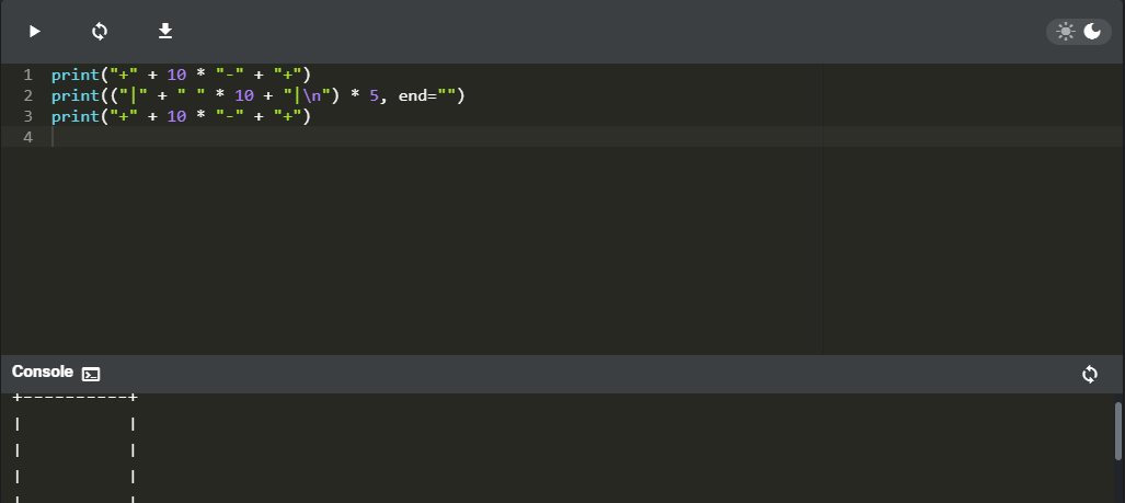

Replicação
O sinal * (asterisco), quando aplicado a uma string e um número (ou um número e uma string, pois permanece comutativo nessa posição) se torna um operador de replicação:
string * number
number * string
Ele replica a string o mesmo número de vezes especificado pelo número.
Por exemplo:
  • "James" * 3 gera "JamesJamesJames"
  • 3 * "an" gera "ananan"
  • 5 * "2" (or "2" * 5) gera "22222" (não10!)
Lembre-se
Um número menor ou igual a zero produz uma string vazia.
Este simples programa "desenha" um retângulo, fazendo uso de um antigo operador (+) em um novo papel:
print("+" + 10 * "-" + "+")
print(("|" + " " * 10 + "|\n") * 5, end="")
Observe a maneira como usamos os parênteses na segunda linha do código.
Tente praticar para criar outras formas ou sua própria arte!

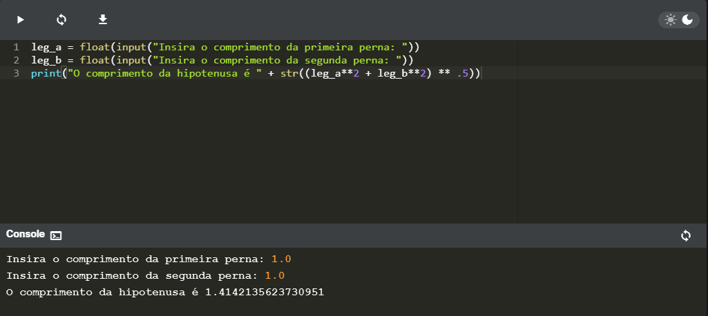

O triângulo de ângulo direito novamente
Aqui está nosso programa de "ângulo reto" novamente:
print("O comprimento da hipotenusa é " + str((leg_a**2 + leg_b**2) ** .5))
Nós modificamos um pouco para mostrar como a função str() funciona. Graças a isso, podemos passar o resultado inteiro para a função print() como uma string, esquecendo as vírgulas.

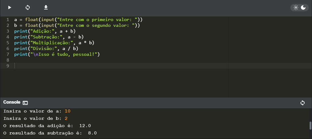

LAB Simples entradas e saídas
Cenário
Sua tarefa é completar o código para avaliar os resultados de quatro operações aritméticas básicas.
Os resultados devem ser impressos no console.
Talvez você não consiga proteger o código de um usuário que deseja dividir por zero. Tudo bem, não se preocupe com isso por enquanto.
Teste seu código ‒ ele produz os resultados esperados?
Não mostraremos nenhum dado de teste - isso seria muito simples.
# entre com um valor float para a variável a aqui
# entre com um valor float para a variável b aqui
# imprima o resultado da adição aqui
# imprima o resultado da subtração aqui
# imprima o resultado da multiplicação aqui
# imprima o resultado da divisão aqui
print("\nIsso é tudo, pessoal!")
Solução 1
a = float(input("Insira o valor de a: ")) # entre com um valor float para a variável a aqui
b = float(input("Insira o valor de b: ")) # entre com um valor float para a variável b aqui
adicao = a + b
print ("O resultado da adição é: ", adicao) # imprima o resultado da adição aqui
subtracao = a - b
print ("O resultado da subtração é: ", subtracao)# imprima o resultado da subtração aqui
multiplicacao = a * b
print ("O resultado da multiplicação é: ", multiplicacao)# imprima o resultado da multiplicação aqui
divisao = a / b
print ("O resultado da divisão é: ", divisao)# imprima o resultado da divisão aqui
Solução 2
a = float(input("Entre com o primeiro valor: "))
b = float(input("Entre com o segundo valor: "))
print("Adição:", a + b)
print("Subtração:", a - b)
print("Multiplicação:", a * b)
print("Divisão:", a / b)
