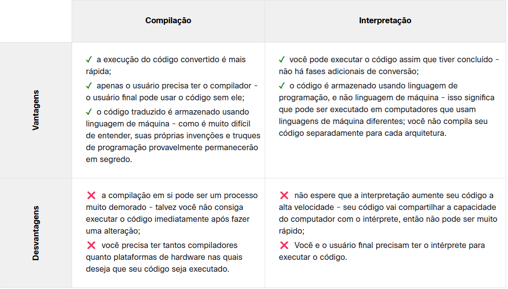

Re: Como funciona um programa de computador?
Compilação vs. Interpretação - Vantagens e Desvantagens
Compilação vs. Interpretação - Vantagens e Desvantagens.png (137.19 KiB) Exibido 26428 vezes
O que tudo isso significa para você?
  • Python - como você deve ter certeza - é uma linguagem interpretada. Isso significa que ele herda todas as vantagens e desvantagens descritas. Obviamente, ele adiciona alguns de seus recursos exclusivos aos dois conjuntos.
  • Se você quiser programar em Python, precisará do interpretador Python. Você não poderá executar seu código sem ele. Felizmente, o Python é gratuito. Essa é uma das vantagens mais importantes.
Devido a razões históricas, as linguagens projetadas para serem utilizadas na maneira de interpretação são frequentemente chamadas de linguagens de script, enquanto os programas de origem codificados usando-as são chamados de scripts. Ok, vamos conhecer Python.
